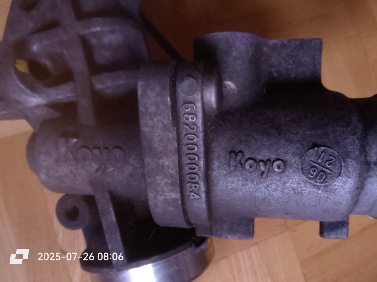

bodib Опубликовано вчера в 06:16 Поделиться Опубликовано вчера в 06:16 Всем хорошего дня! Купил машину, тяжело крутился руль, думал, заменю насос и всё решится, но... Заказал восстановленный насос, установил, стало чуток лучше, думаю, это ефект нового масла Total Fluide DA. Подумал, может рейка, купил на разборке рейку, поставил - еффекта ноль, хоть моя не текла, не стучала и звуков никаких не издавала. Перед тем были проверенны все предохранители, сигналы от абс и датчика положения руля. Насос включается, работает, но руль всё равно недостаточно легко крутится. Была куплена Лексия, чтоб диагностировать ЕГУР. Параметры всё как у всех, сила тока меняется от поворота руля. Поменял датчик положения руля, откалибрировал - ничего не изменилось. Купил новые трубки (думал какая-то хрень в трубках), но это не помогло. Потом из старой трубки отрезал и купил манометер и измерил давление насоса в упор - он легко качает 100 бар. Начал думать снова на рулевую рейку, мол, моя старая, та другая из разборки, куплю-ка я восстановленую.Но ничего не изменилось. Заказал с разборки ещё один насос, но снова мимо. Итого, 2 насоса, 2 рейки, датчик положения руля, новые трубки и нет результата. Сейчас думаю, может рулевая рейка неправильная, так как на с4 ставились две: TRW i KOYO. У меня стояла KOYO и я менял на такую. Помогите, если кто в теме. Заранее спасибо! Ссылка на комментарий
