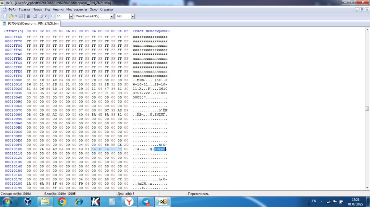

ситровод771 Опубликовано 23 июля, 2025 Поделиться Опубликовано 23 июля, 2025 На Ситроене С 4 (2010 гв) двиг ЕП6 атмо (120 лс) накрылся ЭБУ. Нужно поставить мотор на ход. Что делать? Старый ЭБУ вычитать не удалось. Блок моторника Бош MEV 17.4 (ТС 1766). Вскрыл сам блок. Похоже там еепром эмулирован в ТриКоре. На плате еепром не нашел. Хотел выпаять и попробовать вычитать еепром на програматоре СН341А. Может кто что подскажет. Есть такой же блок от другого авто. Могу сделать иммо оф. Мотор с другим пин кодом заведется? Или надо искать пин код от этой машины? Ссылка на комментарий

ситровод771 Опубликовано 23 июля, 2025 Автор Поделиться Опубликовано 23 июля, 2025 Сам процессор ТриКор я вряд ли смогу выпаять и прочитать. Не повредив его. Оставлю это на крайний случай. Пока двигаюсь по пути лайт. Из блока БСИ мне надо еепром выпаивать? 8 ногую я как нибудь выпаяю если надо. Адрес пин кода в этой строке как на фото? Там слышал что пин код и вин прописан в двух местах. Ссылка на комментарий
A20C Опубликовано 23 июля, 2025 Поделиться Опубликовано 23 июля, 2025 В bsi pin в микросхема 8 ног, нужно выпаять и считать программатор. Файл мне скинь личка, я декриптую и вытащу pin из eeprom. В новый блок двигателя нужно вписать pin, либо сделать virgin и сделать процедуру замены через lexia, а для это нужен pin из bsi Dme есть блок управления двигателем, так называется в bmw, mercedes, volkswagen и других тачках Ссылка на комментарий

ситровод771 Опубликовано 15 августа, 2025 Автор Поделиться Опубликовано 15 августа, 2025 В 03.08.2025 в 11:17, kashcei сказал: Я читал 341м зеленым Прочитал 341А черным прищепкой. Помогите вычитать пин код с файла, кто может. Заранее спасибо. Изменил расширение, файл бин форум не загружает. bsi_001.pdf Ссылка на комментарий
A20C Опубликовано 15 августа, 2025 Поделиться Опубликовано 15 августа, 2025 7WU1 Ссылка на комментарий
