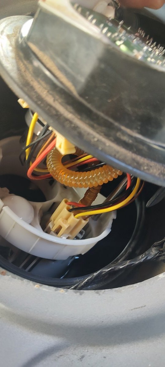

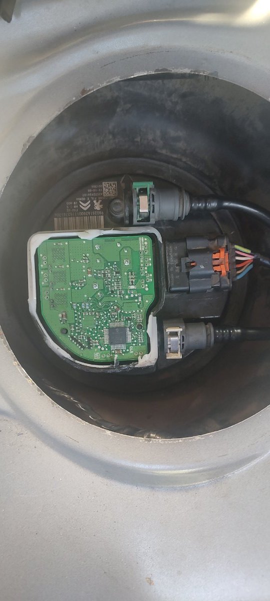

Maksytov Опубликовано 1 августа, 2025 Автор Поделиться Опубликовано 1 августа, 2025 Мужики короче танцы с бубном продолжаются 1. К замку зажигания приходит три провода, к силовому питанию чего-либо отношение замок зажигания не имеет, три тоненькие провода которые уходят на ебу. 2. К реле бензонасосу вопросов также нет, когда машина глохнет и насос отключается бортовое питание на модуле бензонасоса присутствует. Поиск неисправности сузился к модулю самого бензонасоса или его управления, для того чтобы точно определиться мне не хватает следующей информации: На сам бензонасос в самом баке идёт четыре провода, кто знает подскажите какой провод за что отвечает и почему их четыре? В модуль приходит шесть проводов два с которых это поплавок, два других это питание всего модуля, остальных два не знаю что. При включении зажигания конкретно в бензонасос подаётся 2.68v одинаково на все три провода жёлтый чёрный красный, в момент заводки - это напряжение поднимается до 4,8 v кратковременно, и далее на холостых снова опускается до 2.68v. ловлю момент, на холостых, напряжение на бензонасос падает до 1.6 в, насос перестаёт жужжать, машина глохнет, при этом на входе в САМ модуль насоса напряжение стабильное бортовое. Итого самый главный вопрос, почему на сам насос приходит четыре провода, какой и за что отвечает? Что именно управляет оборотами насоса? Из замеченного просто мысли вслух, безусловно первое что хочется предположить что самому насосу вилы, но, непосредственно в момент заводки двигателя насос кратковременно даёт давление 3 бара при напряжении 4,8 в, сразу же после заводки на холостых давление падает до 1,2 бара при напряжении на насосе 2.68v. В режиме езды больше газу сильнее жужжит насос, больше напряжения на сам насос создаёт давление 2, 2- 2,8 бар. Предполагаю насос либо работает либо не работает. Ссылка на комментарий
