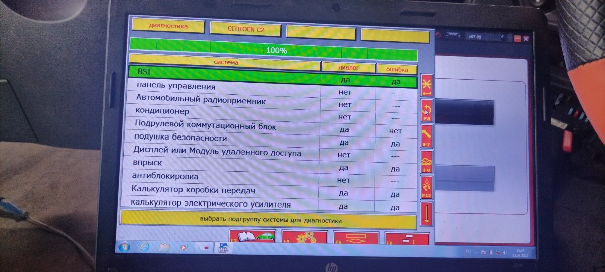

Kirpich8832 Опубликовано 17 июля Автор Поделиться Опубликовано 17 июля @kashcei варил я сам, варил не первую машину, понимаю что да как нужно делать, подобного никогда не случалось. Апарат был заземлен в сантиметрах 5 от места сварки. Bsi отвозил мастеру по отзывам хороший, как он его привзязыал мне не известно. Настройку (телекодировку) делал тоже мастер. Как диагбокс видит блоки - прикрепил фото Ссылка на комментарий

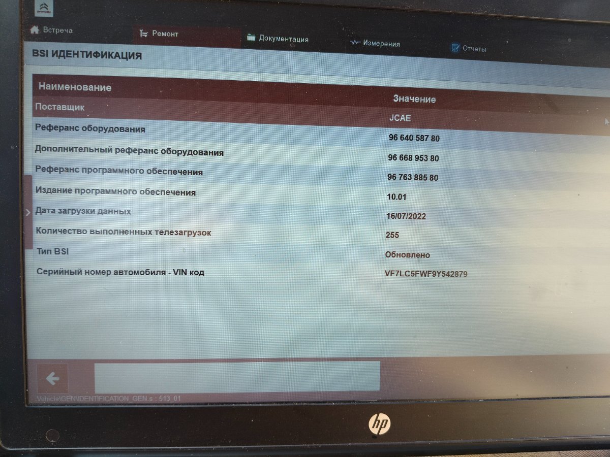

kashcei Опубликовано 17 июля Поделиться Опубликовано 17 июля В диагбоксе...Лексия уже устарела.... Если он(мастер) просто перепаял 95128,то и ошибки он перетащил на свежий блок. Я вот буквально на этой неделе поборол BSI со свежим))) софтом от 22г.Ну мне так хотелось...Была ошибка 052 с заблокироваными силовыми выходами. Снял флеш,стер,и пустую впаял.Подружил-прописал.Всё заработало. В диагбоксе-поиск неисправностей-глобальный тест И смотри -заходи в блоки,проверяй исполнение и управление Ссылка на комментарий

Rykopop Опубликовано 18 июля Поделиться Опубликовано 18 июля Все блоки, которые в графе "диалог" ответили нет- под вопросом. Машина о их существовании знает, но отвечать они не хотят. Проверить кодировку самому в бси, хотя б в плане опций, далее проверить кан-шину. Очень похоже, что какой-то из канов лежит, соединяющий эти блоки. Ну и питание на блоках проверить. Сами блоки, к примеру приборка, радио- признаки жизни подают? Горящий пред на стекла может говорить или о проблеме по питанию, или таки все, что не на связи у нас- ушло в отпуск вместе с первым бси.. VIN: VF7DCRFNC76465859 Ссылка на комментарий

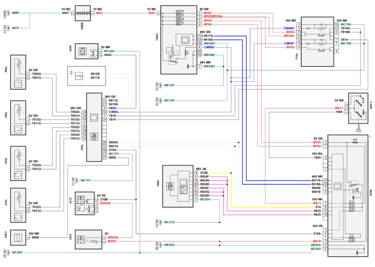

Rykopop Опубликовано 19 июля Поделиться Опубликовано 19 июля @Kirpich8832 посмотри распиновка блока АБС, возможно перемычки на кан поставить и посмотреть, оживет линия или нет. VIN: VF7DCRFNC76465859 Ссылка на комментарий
Kirpich8832 Опубликовано 20 июля Автор Поделиться Опубликовано 20 июля @Rykopop можете подсказать куда нужно поставить перемычку? Ссылка на комментарий

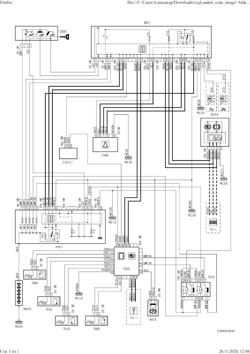

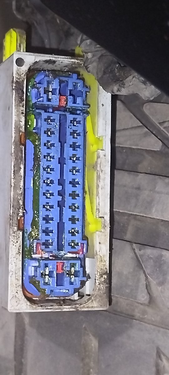

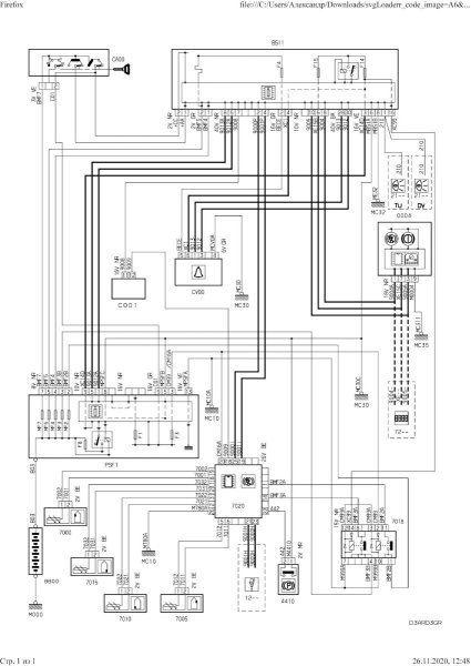

Kirpich8832 Опубликовано 20 июля Автор Поделиться Опубликовано 20 июля @Rykopop Скорее всего схема, которую я прикрепил выше не правильная. Вот еще одна схема и фото разъема, куда нужно поставить перемычку? Ссылка на комментарий

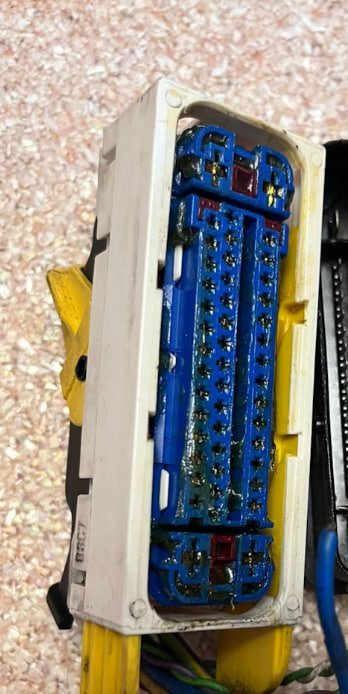

Rykopop Опубликовано 21 июля Поделиться Опубликовано 21 июля @Kirpich8832 по разъему похоже, что нас интересует переплетеные зелёный и фиолетовый. Схема общая, нужна именно блок АБС. Разъем грязный, или подгорел так? Если плавился- надо смотреть, что на этих пинах сидит. Блок не давит через разъем случаем тормозуху? VIN: VF7DCRFNC76465859 Ссылка на комментарий

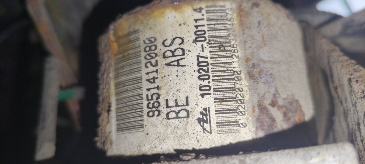

Kirpich8832 Опубликовано 21 июля Автор Поделиться Опубликовано 21 июля На той фотографии фото не моего разъёма. Прикрепил свой и + номер блока 9651412080 Тормозуху вроде не Давит. Блок 100% под замену он пахнет паленым. Сам разъём не плавленны Ссылка на комментарий
