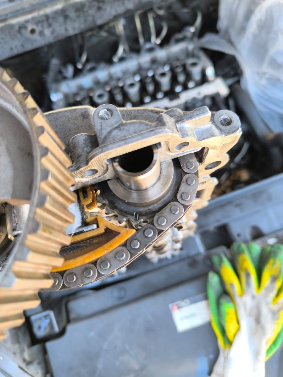

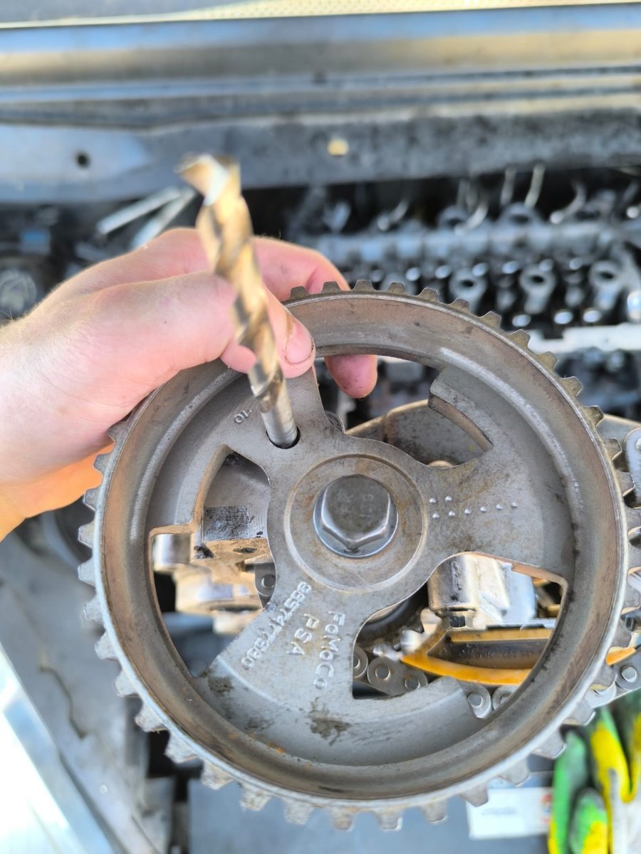

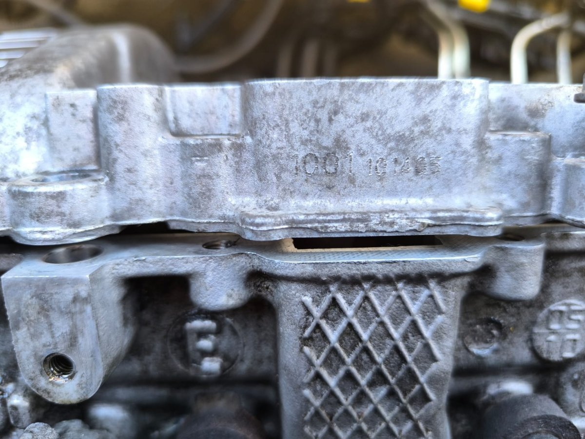

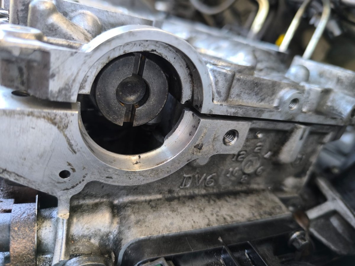

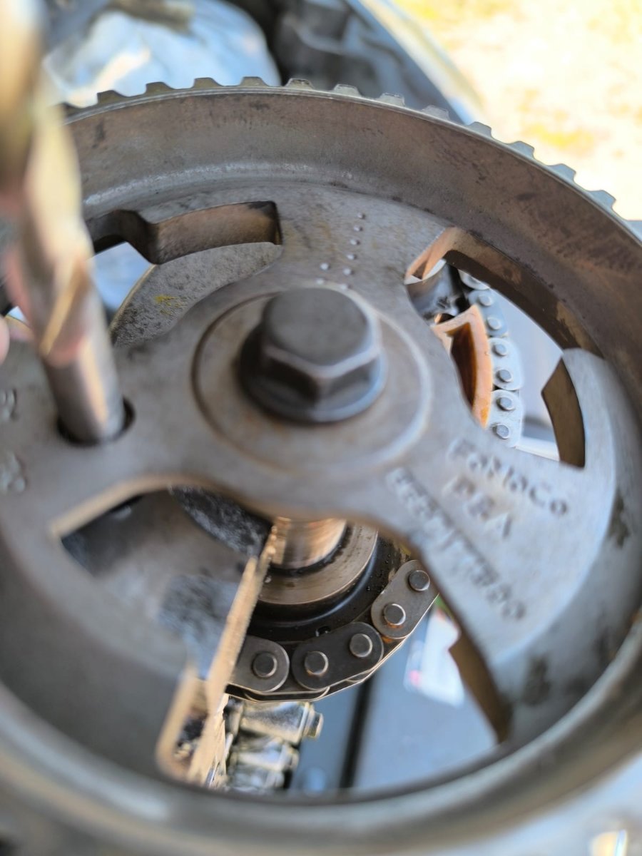

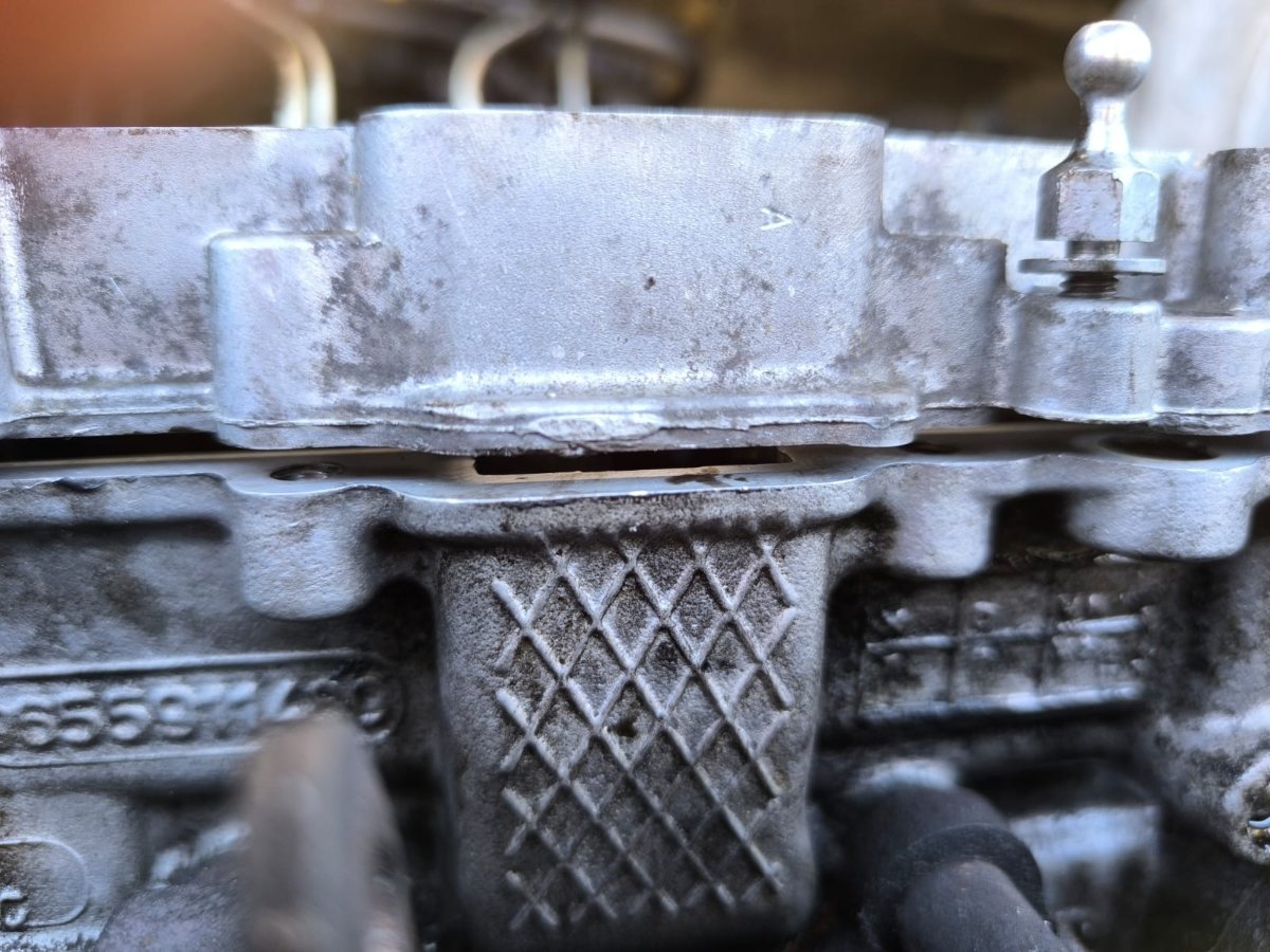

Здравствуйте, объясните мне что я делаю не так... Менял маслосьемные колпачки снимал постель распредвалов ( постель саму не разбирал, метки не сбивал) На фото приложил метки все как по мануалу). Однако при установке постели если ее  класть на гбц то она ложится не в ровень одна часть прилегает другая часть с зазором в верх на пол сантима где то. вообще не ложится ровно.  Если так  закручивать думаю резьбу всю посрывает в шпильках и болтах. Зазор приличный. В чем  прикол?  Может быть проблема связанна с тем что гидрокомпенсаторы я ставлю старые и их не стравливал ( пишут что стравливать не нужно во всех видосах на ютубе)
