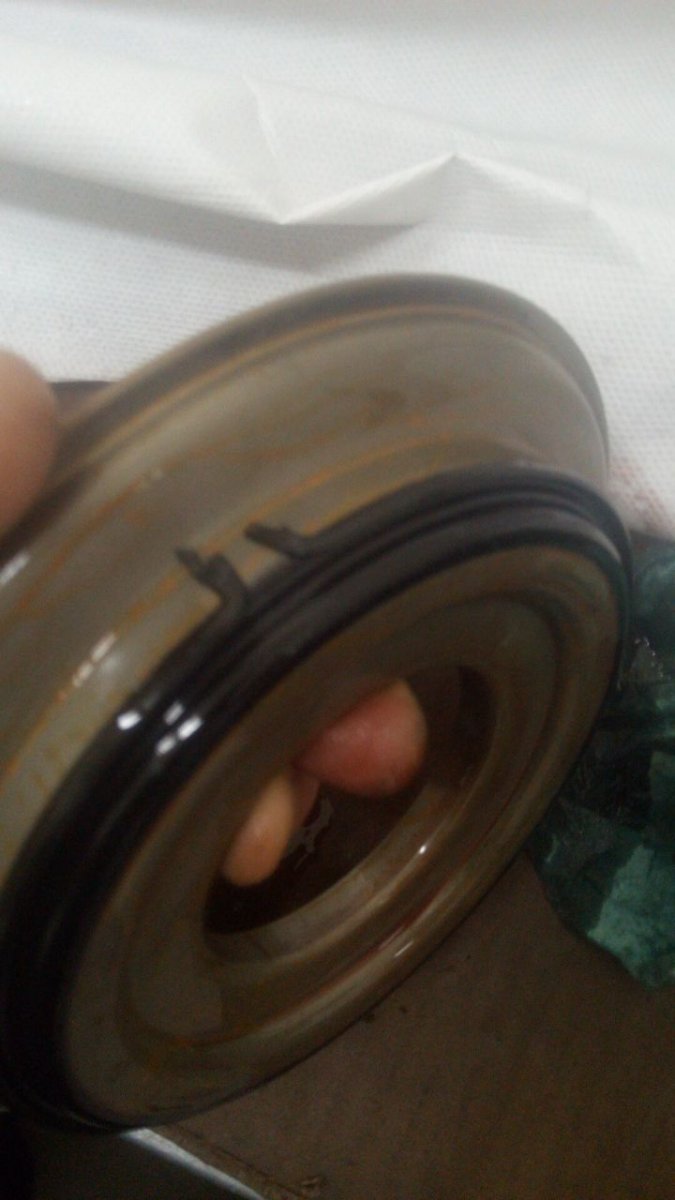

anduha Опубликовано 30 августа Автор Поделиться Опубликовано 30 августа Вобчем коробка разобрана , жду запчасти . Порыв покшня к2 пакета . Ссылка на комментарий
