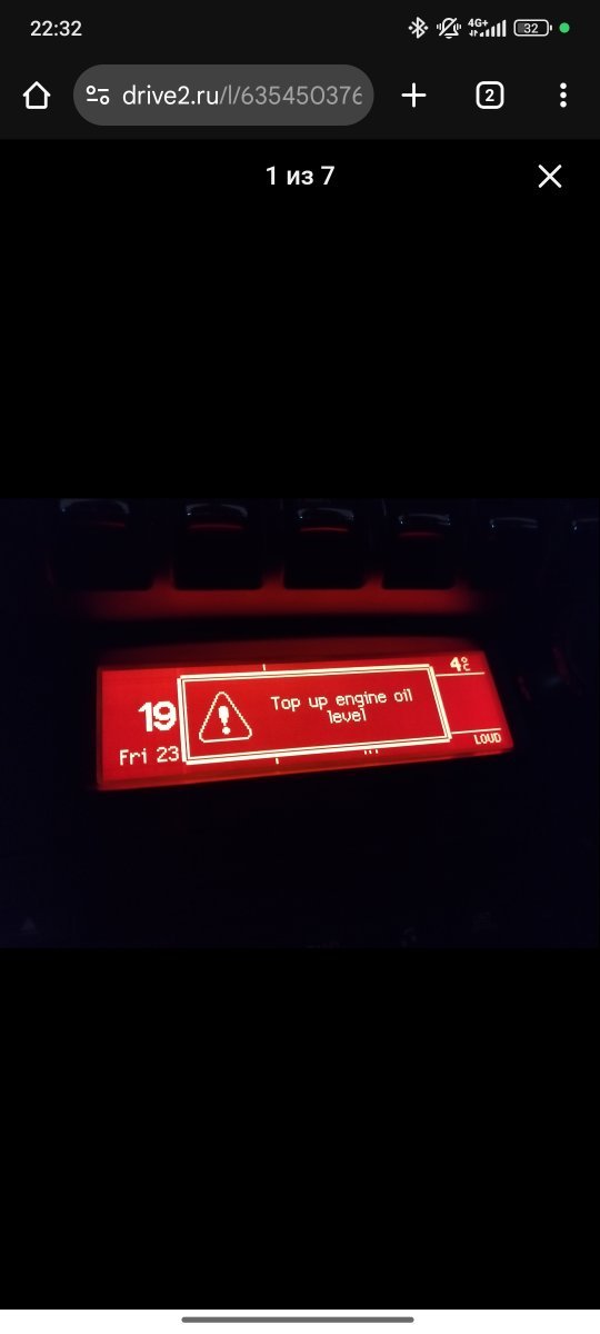

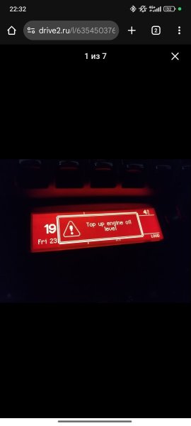

ZIGGY Опубликовано 16 часов назад Поделиться Опубликовано 16 часов назад 3 часа назад, Iris32 сказал: Ошибка по маслу загорается при заводе машины, Ну ка ну ка... Что то типа того на приборе написано? Подбор автомобилей Peugeot\Citroen, подробности "Понакупят шнурков по объявлению, а пользоваться не умеют!" © Enzo С4-С5-С6-С4P-5008 Ссылка на комментарий
Iris32 Опубликовано 4 часа назад Автор Поделиться Опубликовано 4 часа назад 12 часов назад, ZIGGY сказал: Что то типа того на приборе написано? нет, просто моргает oil и servis. Ссылка на комментарий
ситровод771 Опубликовано 3 часа назад Поделиться Опубликовано 3 часа назад 44 минуты назад, Iris32 сказал: моргает oil и servis. Гугел вам в помощь: надпись service OIL появляется через 10 (или 15, не помню) тыщ после каждого обнуления, чисто для напоминания о том что пора менять масло и никак не связана с какой либо неполадкой. Как обнулять: 1) Выключаешь зажигание 2) Нажимаешь кнопку на приборке, обнуляющую суточный пробег и держишь (НЕ ОТПУСКАЕШЬ) 3) Включаешь зажигание и отпускаешь кнопку. Появляется немигающая надпись service OEL. Тянешь на себя кнопку на приборке слева, которой ты выставляешь часы. Надпись service OEL превращается в --------- . Ссылка на комментарий
