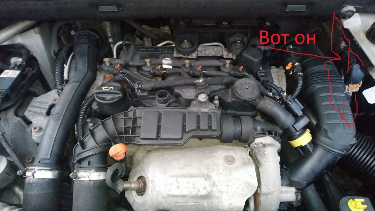

forummailandlogin Опубликовано 11 июля Поделиться Опубликовано 11 июля @Diver5700136Проверяй нормальным диагностическим прибором, не BLMкой. Создавай отчёты из всех менюшек по двигателю. Компьютер двигателя физически может один установлен и определяться (скорей всего рядом АКБ), а читаться другой. (Например у меня дизель, стоит CMM_MD1CS003_EURO6_2, а читается нормально только как EDC17C60). В этих отчётах может быть ответ. Пример отчёта: Двигатель edc17c60 информация выпускной системы 1.pdf Расположение блока у меня: Как отчёты получишь (Измерение стандартных параметров), запускай Измерение пользовательский параметров, а там на графиках по времени будут те данный которые выберешь галками, может у тебя вообще педаль газа на работает (там будет видно). Ссылка на комментарий

ZIGGY Опубликовано 11 июля Поделиться Опубликовано 11 июля @Diver5700136 те ошибки что вы скинули имеют отношение скорее к ПО ЭБУ двс. Возможно они у вас и были до того. Первая ошибка по программированию блока, вторая по телезагрузке. Возможны вы не пишете ошибки которые являются источниками проблемы, поскольку либо вы их стерли и считаете что они не важны либо ваша диагностика просто их не увидела. Мотор заводится, работает? Но при резком ускорении теряет тягу и что? Троит, обороты не набирает, набирает очень лениво, что ? В идеале диагбокс , повторно вызвать неисправность, сделать фото кодов ошибок по ЭБУ двс и уже нормально описать симптомы. ЭБУ двс лева от АКБ если смотреть на двс. Выше картинку вам скинули. Но вряд-ли это вам что то даст. В 09.07.2025 в 19:25, Diver5700136 сказал: Диагност электрик предположил, что это дроссельная заслонка На основании чего он так предположил... В 09.07.2025 в 20:51, ситровод771 сказал: (моторе) Выше в винкоде 5gx понятно же все вроде... Подбор автомобилей Peugeot\Citroen, подробности "Понакупят шнурков по объявлению, а пользоваться не умеют!" © Enzo С4-С5-С6-С4P-5008 Ссылка на комментарий

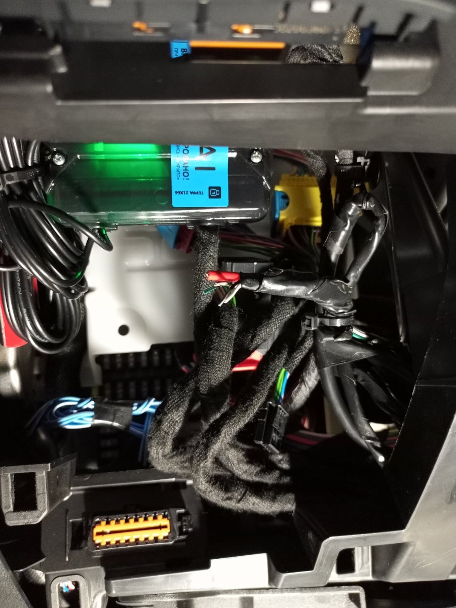

Diver5700136 Опубликовано 16 июля Поделиться Опубликовано 16 июля Здравствуйте, что это могло быть( откушен какой-то разъем) Ссылка на комментарий
forummailandlogin Опубликовано 16 июля Поделиться Опубликовано 16 июля @Diver5700136его явно там не было при производстве. Ссылка на комментарий
Diver5700136 Опубликовано 16 июля Поделиться Опубликовано 16 июля Контакты не заизолированы ( голые провода), плюс явно мощный, рядом какой-то прибор опломбированный и моток синего кабеля также отрезанного. Понятно ,что не по теме, может кто у себя видел такое? Ссылка на комментарий
ситровод771 Опубликовано 16 июля Поделиться Опубликовано 16 июля Сигналку отрезали скорее всего. Ссылка на комментарий
