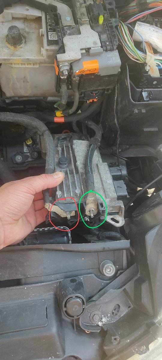

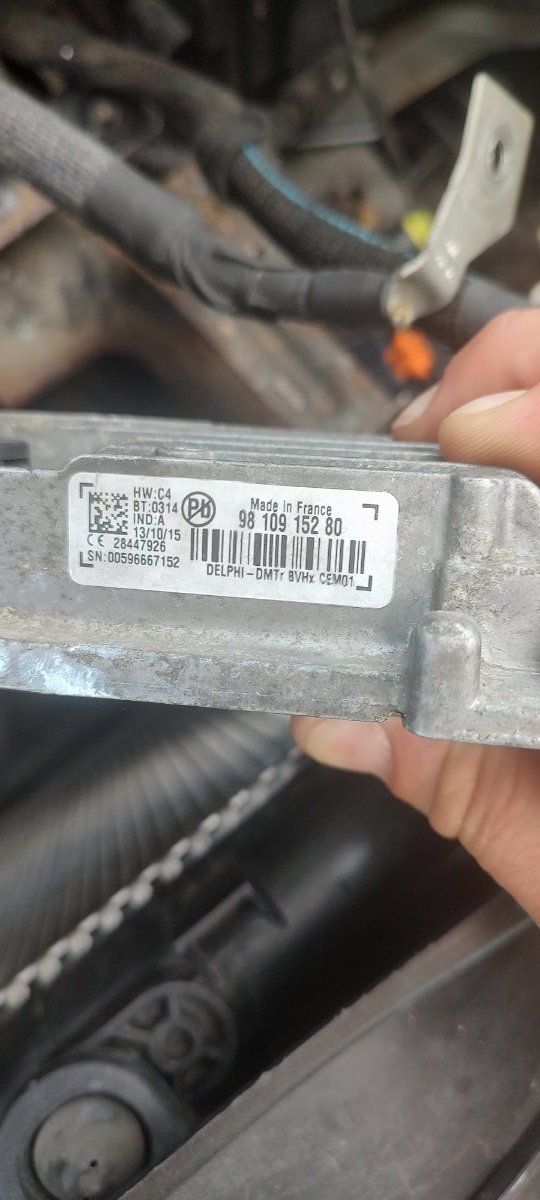

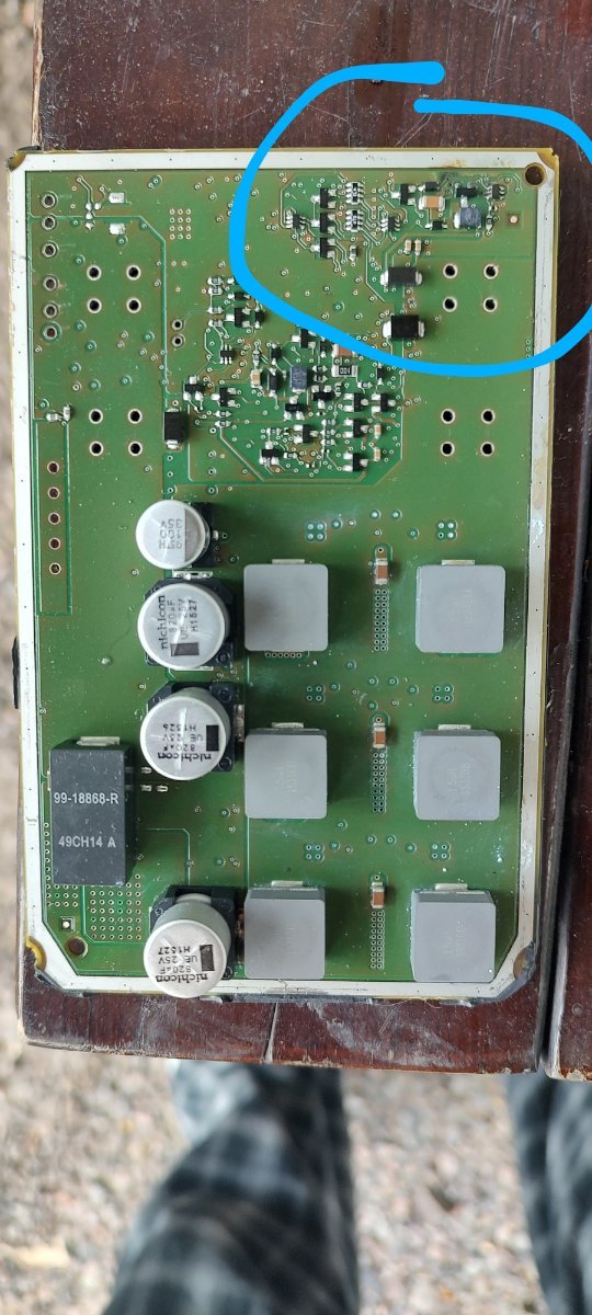

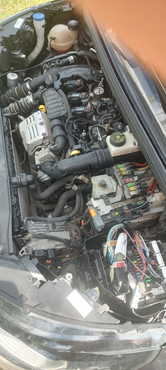

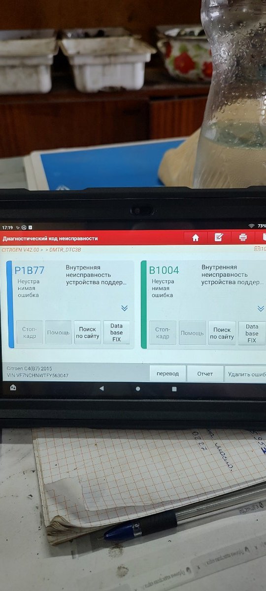

Maksytov Опубликовано 18 июня, 2025 Поделиться Опубликовано 18 июня, 2025 Мужики всем привет прошу помощи в определении неисправности конкретного блока а именно 9810915280, где-то называется как модуль управления напряжением а где-то модуль старт-стоп (хотя у меня в машине нету старт стопа). Симптомы: при включении зажигания ошибка АКБ, машина заводится но зарядки нет, мерцают лампочки в салоне, электроприборы сама не выключает. Предыстория, помыл мотор. Что было сделано: генератор отдал на ремонт сменили щетки, проверил возбуждение на генератор к компа приходит, генератор выдает примерно 14в, иногда 13.8 но не менее, напряжение с генератора приходит в блок на фото (цв. Зелёный) но далее (ца.красный) не уходит в АКБ. Ошибку на неисправность АКБ выдает при включении зажигания Блок разобрал, было сухо, но совсем чуток коррозии высмотрел, предполагаю она там уже давно. Фото компоновки подкапотного добавляю. Кто в теме помогите пожалуйста правильно про диагностировать неисправность данного блока, обидно будет если куплю его а причина не в нем. Добавлю: мыл мотор машину не обесточил, bsi сухо все его не заливал, после мойки прошло более 2х недель, все предохранители проверил. Ошибки не удаляемые скрином добавил Сильно благодарен! Ссылка на комментарий
ZIGGY Опубликовано 18 июня, 2025 Поделиться Опубликовано 18 июня, 2025 Как будто ошибки в лоб на бпга-это которы г образный на АКБ. В нижней части как раз штука которая управляет напряжением . ЗЫ. Блок предов под капотом это не бси а бсм Подбор автомобилей Peugeot\Citroen, подробности "Понакупят шнурков по объявлению, а пользоваться не умеют!" © Enzo С4-С5-С6-С4P-5008 Ссылка на комментарий
