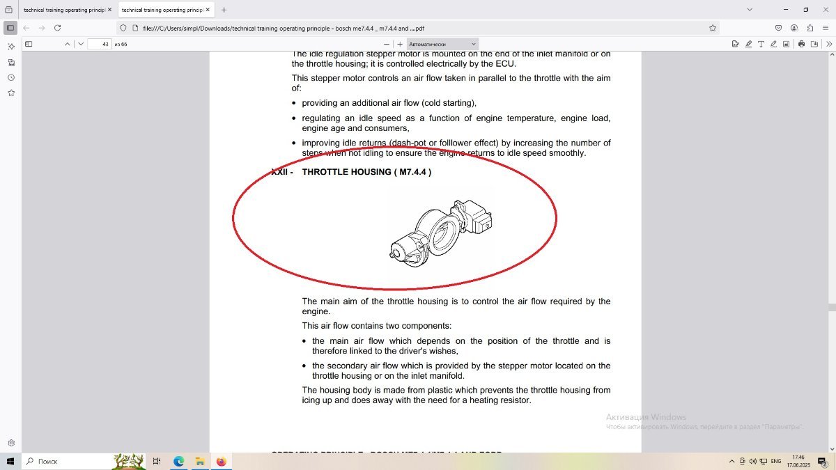

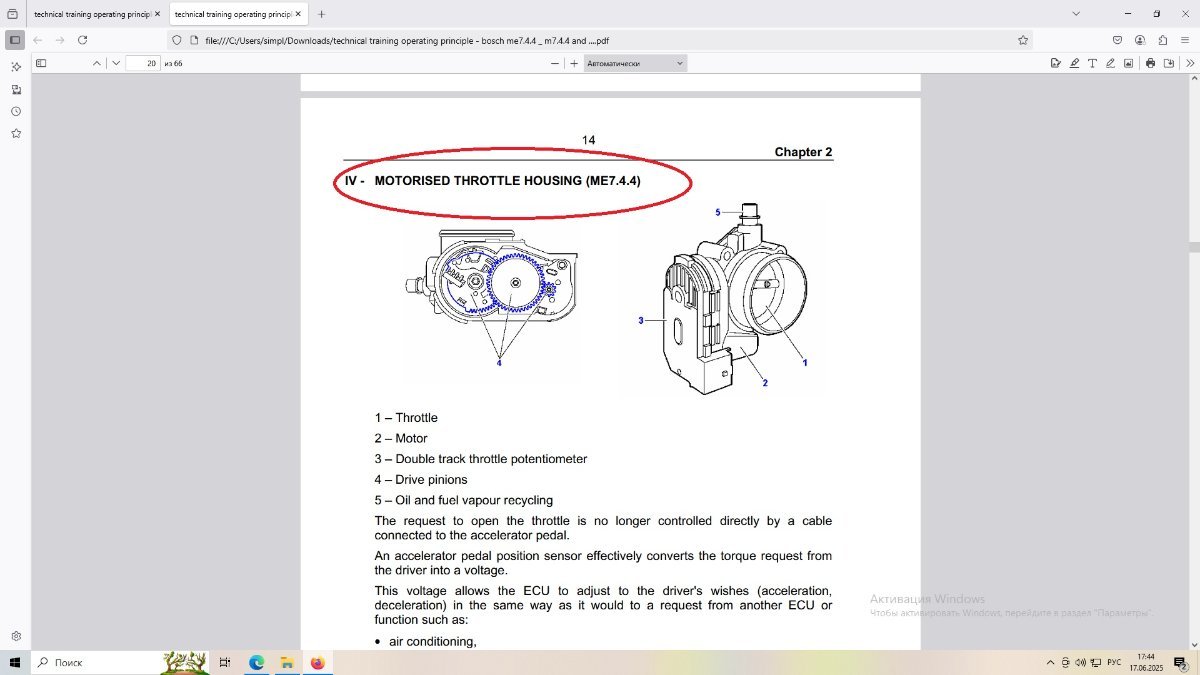

Chumbo Опубликовано 6 часов назад Автор Поделиться Опубликовано 6 часов назад Только что, A20C сказал: Bosch 7.4.4 работает только с электронной дроссельной заслонкой. Pin лежит в eeprom в открытом виде Вроде как скачал TECHNICAL TRAINING OPERATING PRINCIPLE -BOSCH ME7.4.4 / M7.4.4 AND EOBD там написано, что ME7.4.4 работает на электронном дросселе, а M7.4.4 на обычном. Ссылка на комментарий
