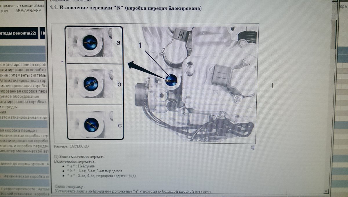

Kirpich8832 Опубликовано 14 июня Поделиться Опубликовано 14 июня У меня citroen c2 2003 года на роботе. Сегодня сел, пытаюсь завести машину, а машина не запускается. На приборной панели вместо передачи (буквы N), стоит прочерк. Такое бывает после, того как снимаешь клему с аккумулятора, но после этого коробка должна перещелкать все передачи, написать N на приборке и запуститься. Что я уже проверил: Блок управления коробки, Всю проводку связанную с ркпп. Прочитал машину лаунчем (понимаю, что нужна лекса, но её под рукой нет). Диагностика пишет, что коробка находится в задней передаче. Снял актуатор с коробки, перевёл её вручную в нейтраль, так же и актуатор тоже перевёл. Машина по прежнему не заводится и по диагностике находится на задней передаче. Может кто знает, что делать или все же без лексы не обойтись? Способы по типу включить зажигание, снять клему, подождать и т.д пробовал Ссылка на комментарий
