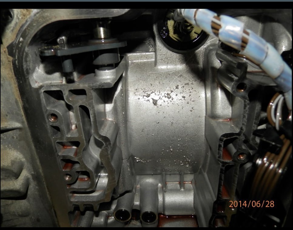

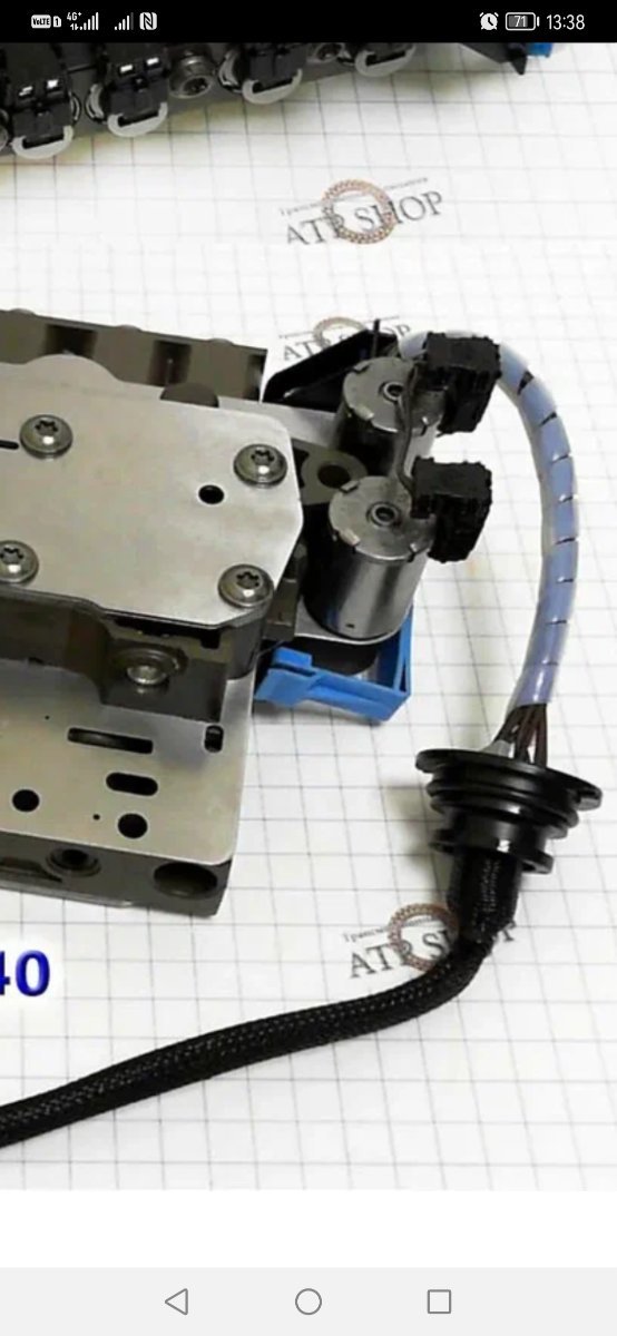

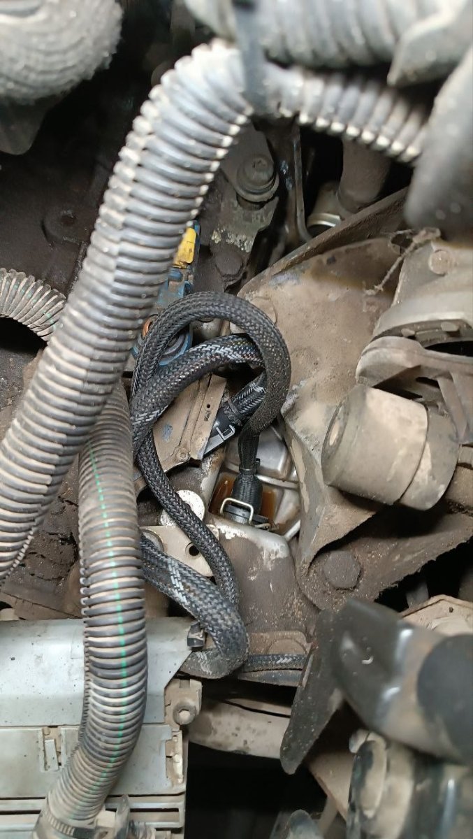

kardens Опубликовано 4 июня Поделиться Опубликовано 4 июня Всем привет! Знатоки, очень нужна ваша помощь. Обнаружилось, что гонит масло, где из коробки выходи шлейф гидроблока. Там что-то типа пробки с проводами. Как это лечится? По запчастям можно найти только этот шлейф целиком. Может там прокладка какая рассохлась? На этом фото вид, как это у меня сейчас - видно лужу масла под этим выходом. На втором - вид изнутри при снятом гидроблоке (фото не моё) Если снизу посмотреть, то сверху можно подумать, что сбоку не видно. Ссылка на комментарий
A20C Опубликовано 4 июня Поделиться Опубликовано 4 июня Там резиновое кольцо на переходной муфте Ссылка на комментарий

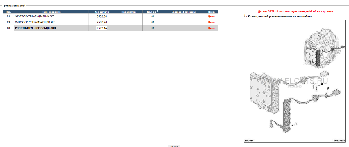

kardens Опубликовано 4 июня Автор Поделиться Опубликовано 4 июня 33 минуты назад, A20C сказал: Там резиновое кольцо на переходной муфте Его можно где-нибудь отдельно найти? Уникального кода оно, как я понял, не имеет. А брать целиком шлейф из-за кольца как-то не комильфо. Может аналогичное можно подобрать из чего-то похожего? Если снизу посмотреть, то сверху можно подумать, что сбоку не видно. Ссылка на комментарий
kardens Опубликовано 4 июня Автор Поделиться Опубликовано 4 июня Кажется нашел - 2578.14 Оно? Если снизу посмотреть, то сверху можно подумать, что сбоку не видно. Ссылка на комментарий
A20C Опубликовано 4 июня Поделиться Опубликовано 4 июня Брать и пробовать, таков путь Ссылка на комментарий
