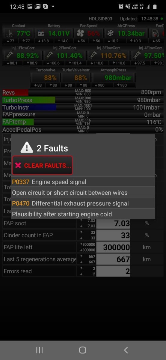

LDS Опубликовано 18 часов назад Поделиться Опубликовано 18 часов назад От мытья фапа будет больше толку кмк. Не помню периодичность прожига, если найду старый скрин - выложу. Во как под 700 вёрст. Я уж и забыл. Спойлер emusic 1 All we are saying is give peace a chance Ссылка на комментарий
