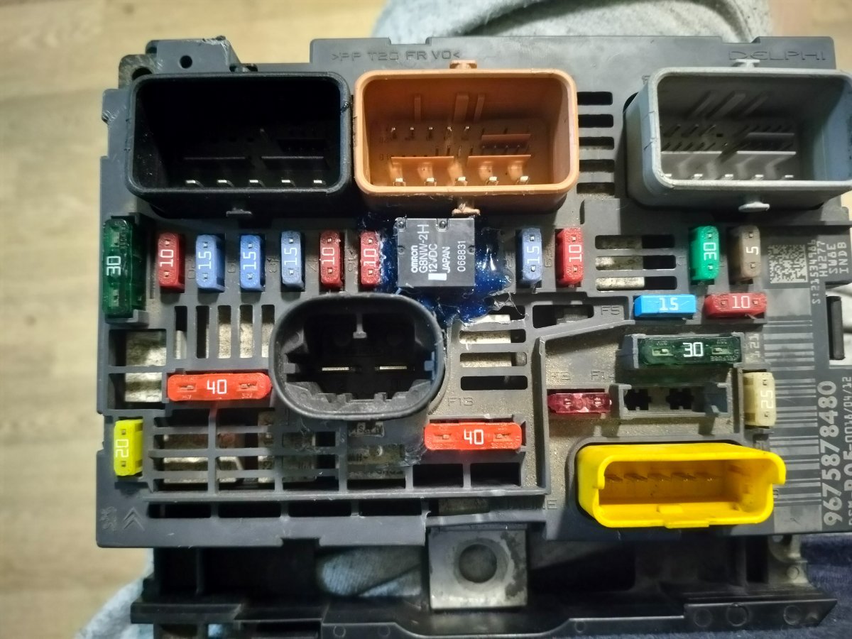

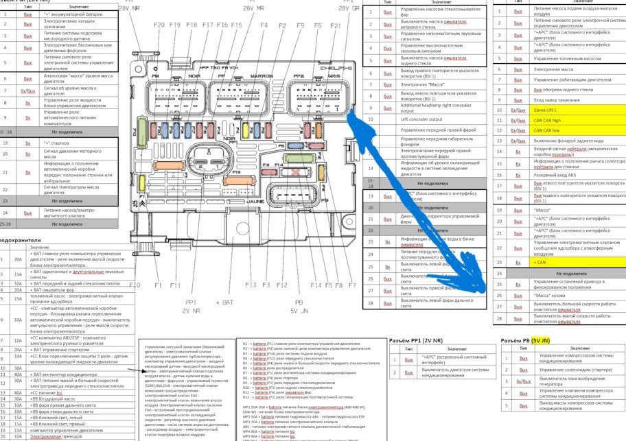

kashcei Опубликовано 27 мая Поделиться Опубликовано 27 мая Пощупайте что на этих проводах в BSM Ссылка на комментарий

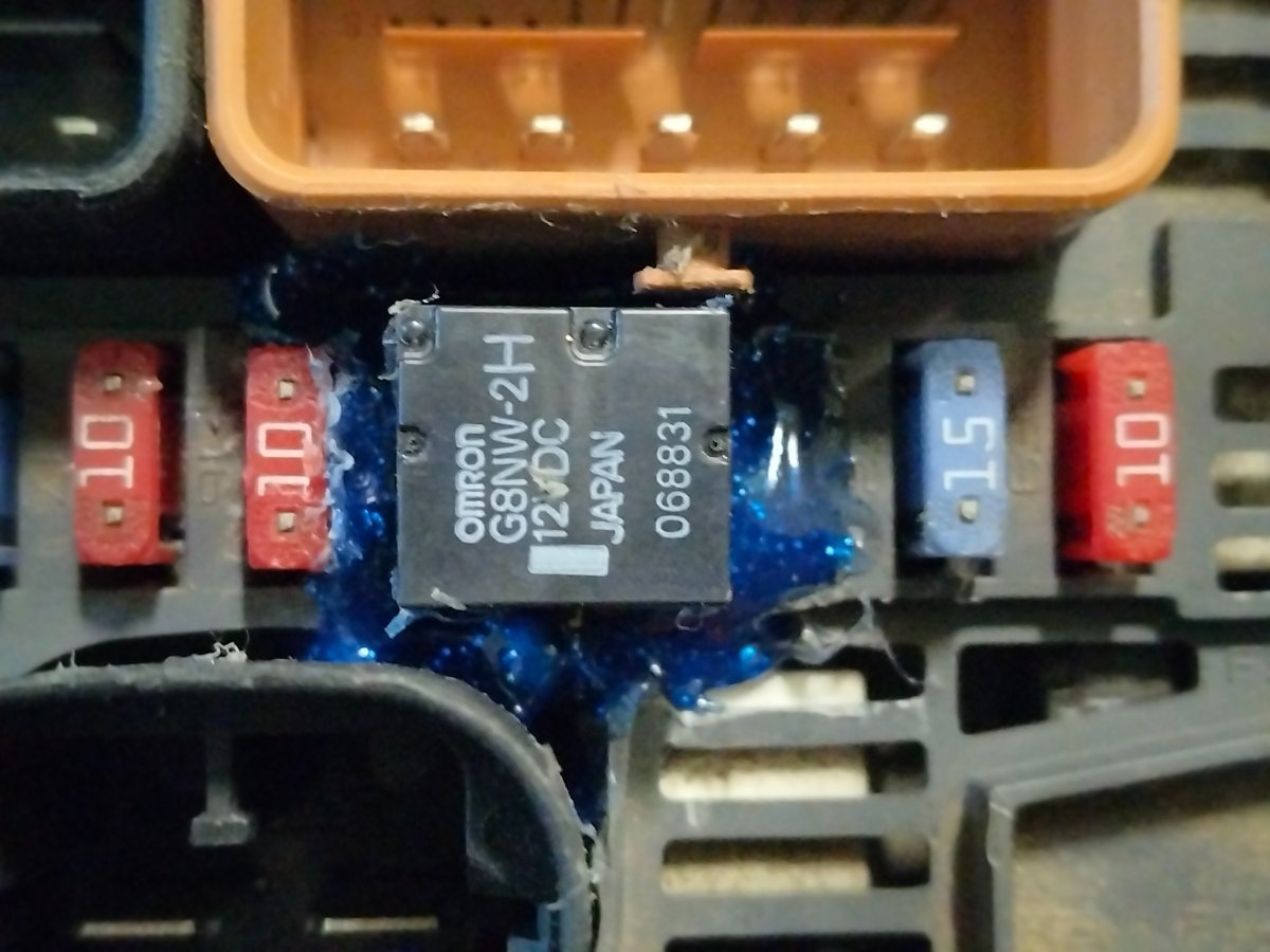

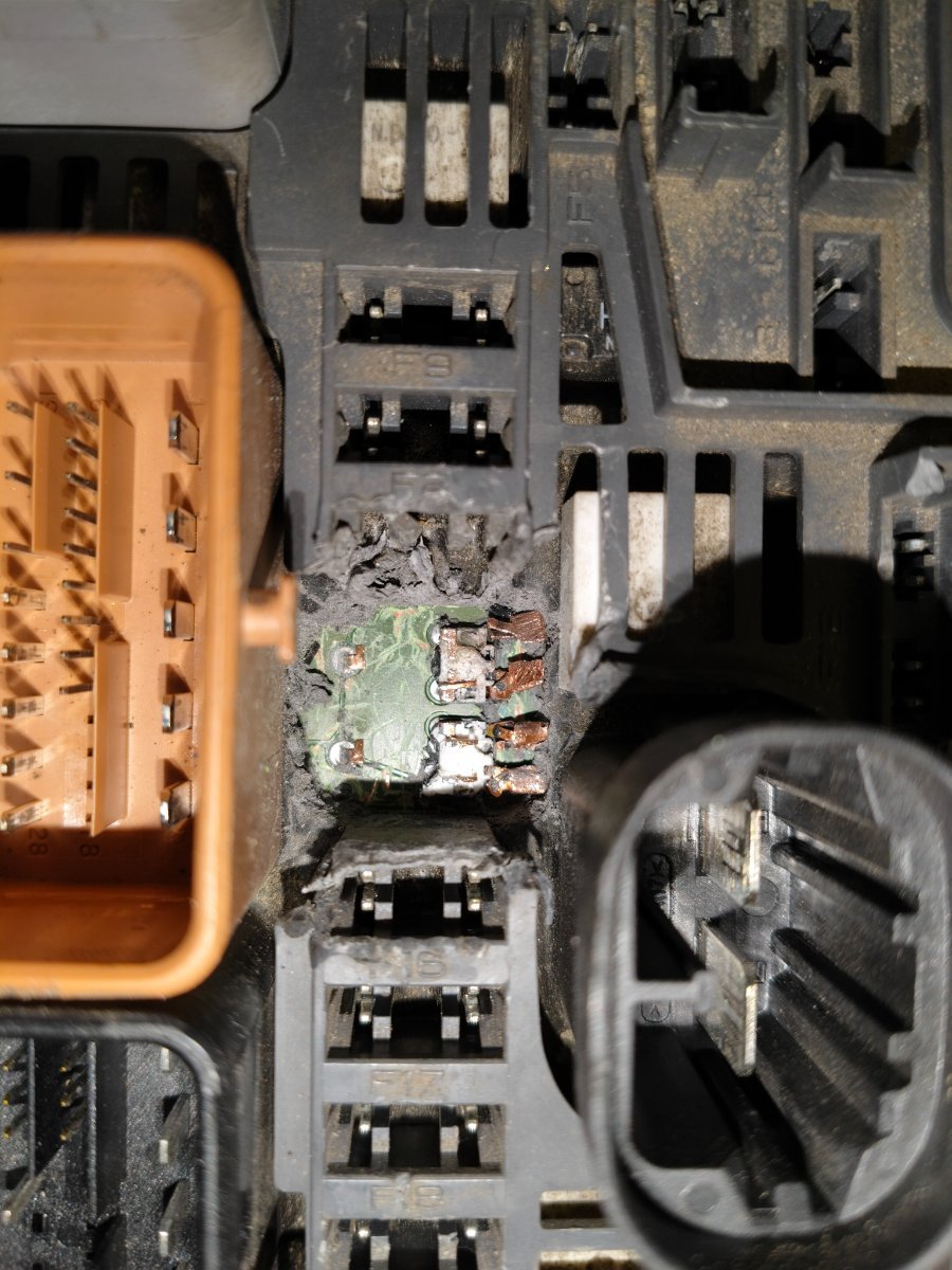

kashcei Опубликовано 27 мая Поделиться Опубликовано 27 мая В 26.05.2025 в 14:53, ситровод771 сказал: Блок комфорта или реле сломалось. Не знаю чиниться ли это. У меня весь блок залит компаундом и его чинить сложно. Я менял на другой. При желании всё делаеться.Вот заменил реле омывайки.Реле с али,кусок макетной платы чтоб выводы реле не отломились,провода и паяльник. Кстати на али и блоки BSM по вполне себе цене. Ссылка на комментарий
