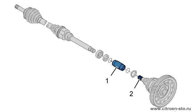

A20C Опубликовано 16 часов назад Поделиться Опубликовано 16 часов назад Например может быть неисправна Шлицевая правого привода Ссылка на комментарий
Roman1505 Опубликовано 13 часов назад Автор Поделиться Опубликовано 13 часов назад @A20C подскажите ,я правильно понял если при этой неисправности проверить можно - на паркинге колесо вывесить то колесо будет крутится свободно? Ссылка на комментарий
ZIGGY Опубликовано 12 часов назад Поделиться Опубликовано 12 часов назад Если бы втулку срезало при каждом включении передач был явный и громкий звук от шлицов, которые крутятся в провернутой втулке. Те ошибки что вы написали, это все по мотору, у нас с вами вопрос в КПП. Она не пытается ехать даже на больших оборотах, даже на больших оборотах второй передачи? Что до того было, что до того делалось? Били ли до того симптомы пробуксовки? Подбор автомобилей Peugeot\Citroen, подробности "Понакупят шнурков по объявлению, а пользоваться не умеют!" © Enzo С4-С5-С6-С4P-5008 Ссылка на комментарий
