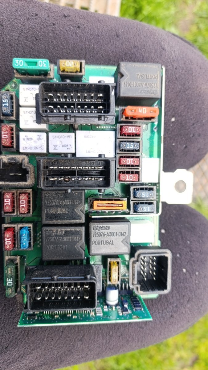

BcCb17 Опубликовано Пятница в 13:31 Поделиться Опубликовано Пятница в 13:31 Вчера приехал все нормально. Сегодня не заводится. Стартер крутит, бензонасос качает. Снимал с рампы в канистру. Свечи чистые, рабочие. И какое реле на стартер? А то не разобраться. Ссылка на комментарий

Алексей 2010 Опубликовано 18 часов назад Поделиться Опубликовано 18 часов назад 20 часов назад, BcCb17 сказал: Стартер крутит, ... И какое реле на стартер? А то не разобраться. Стартер же крутит, зачем искать реле? Ссылка на комментарий
