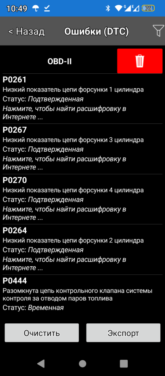

Павел Нива Ситроен Опубликовано 23 часа назад Поделиться Опубликовано 23 часа назад Датчик рабочий. Сканер показывает низкий показатель цепи всех форсунок. Что это может быть? @ситровод771 Ссылка на комментарий
Павел Нива Ситроен Опубликовано 22 часа назад Поделиться Опубликовано 22 часа назад вот такие ошибки. Так и не могу запустить двигатель Ссылка на комментарий
ситровод771 Опубликовано 21 час назад Поделиться Опубликовано 21 час назад Мозги крякнули похоже. Надо посмотреть на фишках, может там окисел и плохой контакт. Ссылка на комментарий
