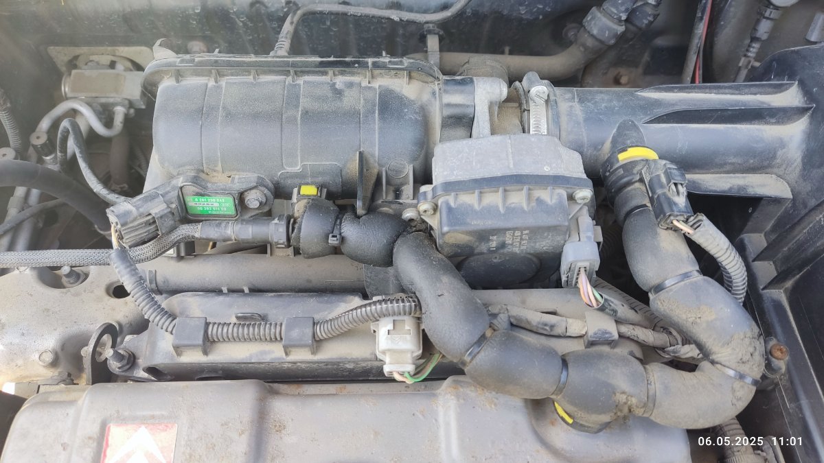

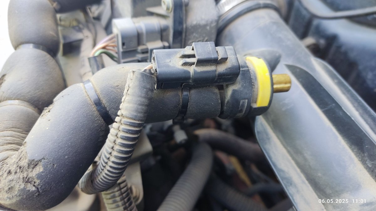

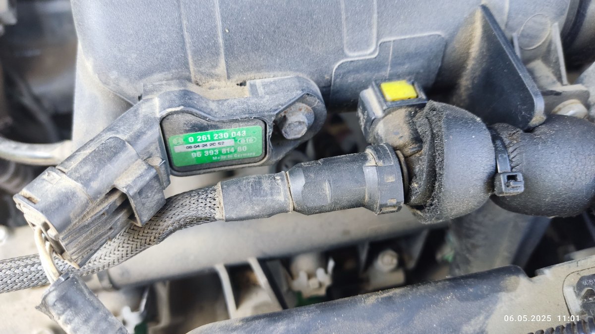

IYuriI Опубликовано 6 мая, 2025 Поделиться Опубликовано 6 мая, 2025 Здравствуйте. Авто 8 года вин VF7GJKFWC8N028751 двигатель TU3A Где то подсвистывает воздух и в экзисте такую не нашли. Либо штуцера нет на одном конце, либо датчика с разъемом на другом. Эта фигня вообще разбирается чтобы из двух одну собрать, или все одно целое? Не понятно как штуцер снять, куда нажать не видно, может просто сдергивается. Поможите кто чем может. Ссылка на комментарий

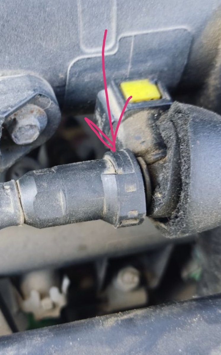

A20C Опубликовано 6 мая, 2025 Поделиться Опубликовано 6 мая, 2025 Трубку можно без разъема ставить, это всего лишь подогреватель, нужен если ниже - 35 у вас бывает. Штуцер снять - надо на фиксатор нажать Ссылка на комментарий
IYuriI Опубликовано 6 мая, 2025 Автор Поделиться Опубликовано 6 мая, 2025 Спасибо, на озоне колечки нашел, на пипочку попробуем нажать. Но разбирать руки не поднимаются, пока работает, а после вмешательства неизвестно что будет. Может кто потрошил уже данное устройство. Зимой не езжу, то есть если разъем выдернуть, то ошибки не полезут? Закажу тогда без этого подогревателя. Ссылка на комментарий
IYuriI Опубликовано 15 мая, 2025 Автор Поделиться Опубликовано 15 мая, 2025 В 06.05.2025 в 17:26, IYuriI сказал: Получил трубку, поставил без подогревателя, ошибки не вылезли. Штуцер снимается нажатием ключа зажигания на выше обозначенную пимпочку по стрелочке, кольцами с озона вообще в легкую. Распотрошил патрубок, состоит из тонкой левой пластиковой трубки - отвалилась у основания и правой гофрированной трубки запресованную на горячую, снять феном не получилось. Как вариант разрезать гофрированную трубку, подобрать внутрь трубку вставку и сверху термоусадкой, для перестановки куска с подогревателем, но пока и так устраивает. Спасибо еще раз кто помог. Ссылка на комментарий
