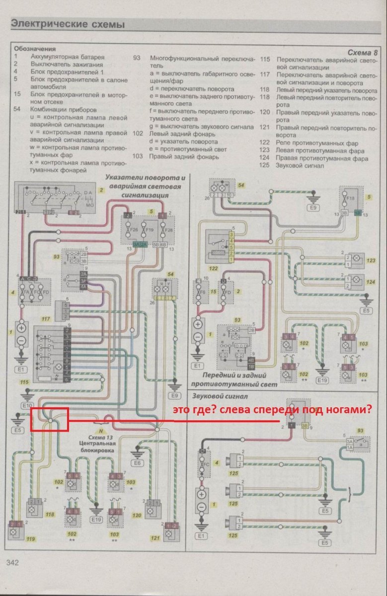

Водитель цитрмона Опубликовано 5 мая Поделиться Опубликовано 5 мая Доброго времени суток. Не работает полностью сторона указателей поворотов (перед и зад) на xsara picasso 2001 г/в.. Что наблюдается: - От аварийки работает только одна сторона - от подрулевого переключателя работает только одна сторона - при включении поворотов на приборной панели !есть индикация на проблемную сторону! - контакт массы присутствует на проблемной стороне Подскажите пожалуйста куда копать. *Такое ощущение, что в какой-то точке есть обрыв сети на повороты - т.к. на приборной панели есть индикация при включении поворота. Где эта "точка разветвления"? Ссылка на комментарий
Водитель цитрмона Опубликовано 5 мая Автор Поделиться Опубликовано 5 мая Или же всё же независимые друг от друга подключения имеют указатели поворотов и индикация поворотов на приборной панели? Ссылка на комментарий
ситровод771 Опубликовано 5 мая Поделиться Опубликовано 5 мая на приборке что пишет? предохи проверил? Ссылка на комментарий
Водитель цитрмона Опубликовано 5 мая Автор Поделиться Опубликовано 5 мая На приборке ничего не пишет по этому поводу. Предохранитель там "общий" для нескольких потребителей. В моём же случае не работают только повороты на одной стороне (отдельно нет предохранителей на левую и правую стороны указателей поворотов). Ссылка на комментарий
ситровод771 Опубликовано 5 мая Поделиться Опубликовано 5 мая Тогда сгнили провода. Это самое неприятное из поломок - сложно найти место. Ссылка на комментарий

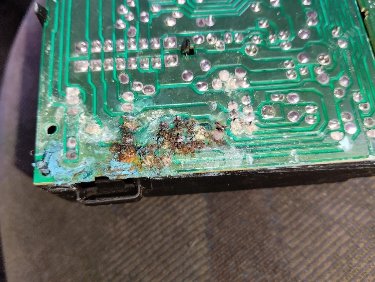

Водитель цитрмона Опубликовано 19 мая Автор Поделиться Опубликовано 19 мая Нашел причину - сгнил блок BSI (см.фото). * Видать по жгуту из под крыла протекает вода в салон к этому блоку - конструкция такая авто... usatik33 1 Ссылка на комментарий
