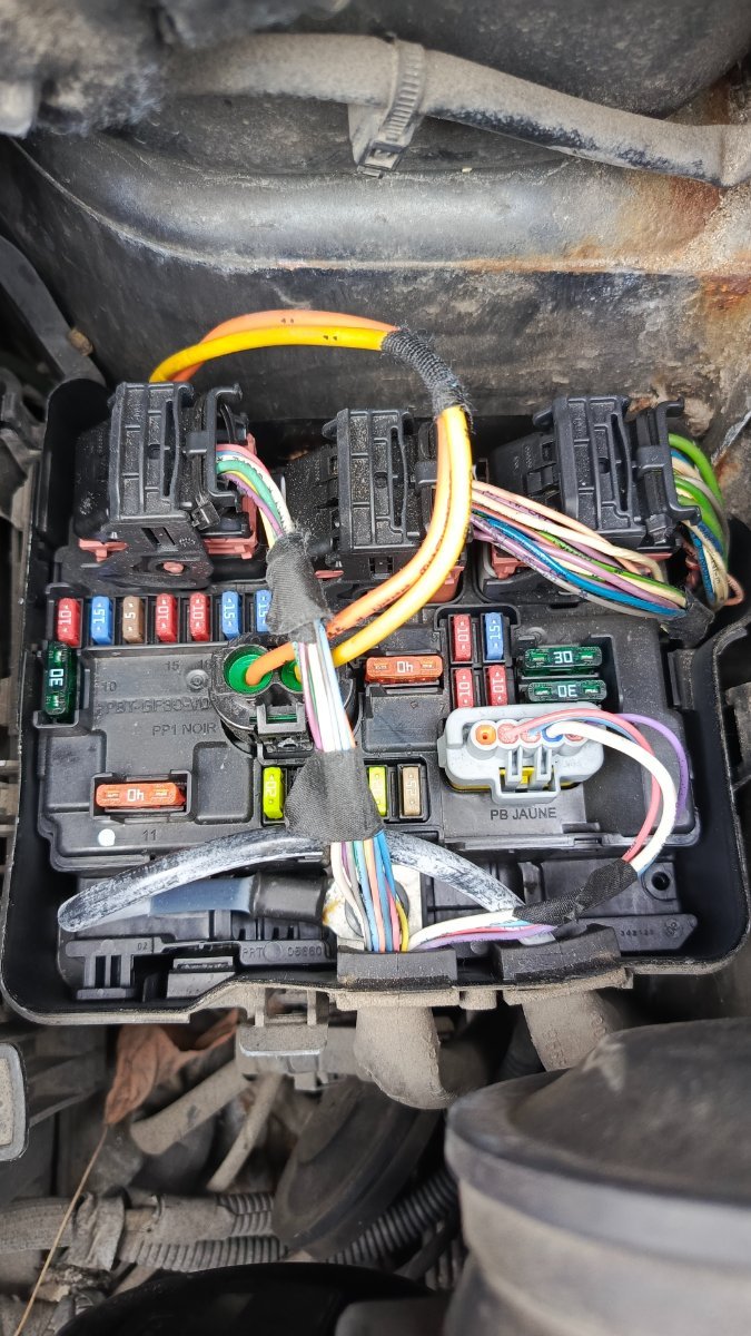

@ситровод771 Предохранители там самый большой на 40 три штуки и остальные меньше, на 70-80 таких нет.IMG_20250513_182331_222.thumb.jpg.352e7c1044905a5b4ae058c14dd3e789.jpg
@chocolovver сам электропривод находится на самой рулевой рейке. Сверху.
Была бы проблема в оксиленых контактах предохранителя-не было бы связи постоянно, то есть усилитель бы не работал.

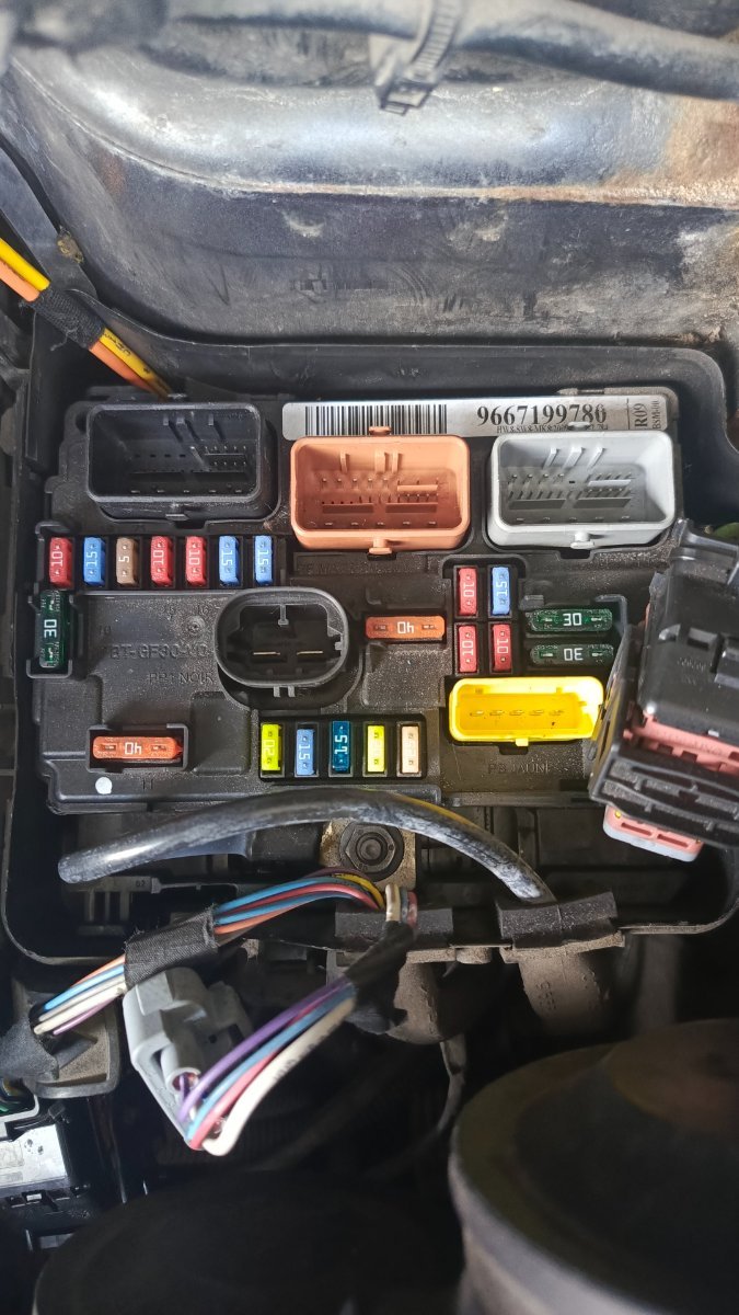

Плата БСИ (на фото) а предохранители под ней.

@chocolovver не надо тебе бси снимать, а точнее не бси а бсм!
Тебе написали что паять и на каких компонентах.Скорее всего поможет.
Снять ЭБУ рейки с демонтажом рейки.
