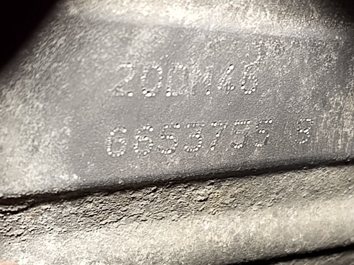

Сложности с включением 3-ей и 4-ой передачи вверх и вниз. Вверх ещё как-то иногда получается подгадать обороты, вниз беда, перегазовка не очень помогает. Думаю, что вышли из строя синхронизаторы этих передач.
Вопросы.
Где посмотреть модель своей МКПП?
Какие модели МКПП и от чего могут встать?
Всем заранее спасибо!

@1001detal Определите модель МКПП по VIN или шильдику. Лучший вариант замены – ML5 (код 20.2C/20.W9). Перед заменой попробуйте сменить масло и проверить тросы.
На моей маркировка 20dm46. С какой она может быть совместимы стима или чем заменена?
