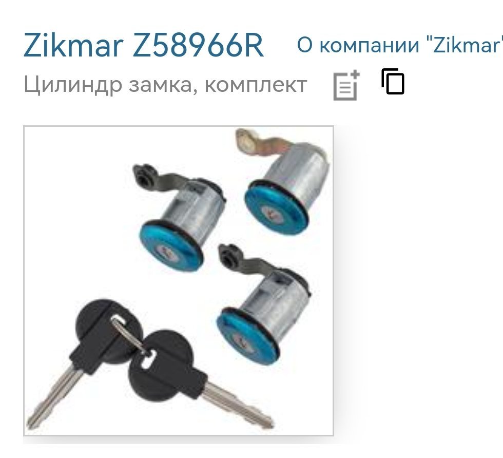

A20C Опубликовано 27 апреля Поделиться Опубликовано 27 апреля Буквально в пятницу поставил себе на berlingo. Качество хорошее. Ссылка на комментарий
viled06 Опубликовано 27 апреля Автор Поделиться Опубликовано 27 апреля @A20C Т.е. ключ от дверей дополнительно в связке с ключом зажигания? Правильно я понял? Ссылка на комментарий

A20C Опубликовано 28 апреля Поделиться Опубликовано 28 апреля 15 часов назад, viled06 сказал: ключ от дверей дополнительно Это лучше чем приплясывать под дождём вокруг закрытой тачки с севшим аккумулятором. Брелков полно на Али и для сигналок и для машин Ссылка на комментарий
