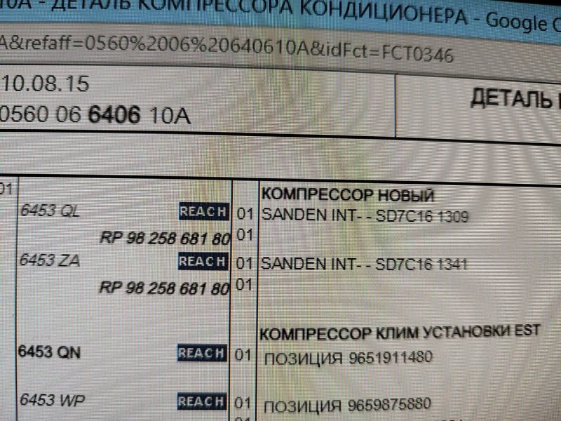

Bambulyator Опубликовано вчера в 09:16 Поделиться Опубликовано вчера в 09:16 Всем драсьте. Можете подсказать, у кого есть программулина, кто производитель и каталожные номера компрессора кондея и его муфты? Бьет ошибку по муфте, а продаваны требуют сказать марку компрессора, а наклейка на нем затерта и ничерта не видно. Винкод в описании профиля. Заранее благодарю. :) Апд. Муфта как-то ремонтируется вообще? Мой вампир VF7UD9HZH9J111502 Ссылка на комментарий
gran57 Опубликовано 20 часов назад Поделиться Опубликовано 20 часов назад @BambulyatorВыдает два номера 6453ZA и 6453ZA. Аналоги бьются на них одни и те же. LDS 1 Ссылка на комментарий
Bambulyator Опубликовано 9 часов назад Автор Поделиться Опубликовано 9 часов назад @gran57 так это ж один номер :) Мой вампир VF7UD9HZH9J111502 Ссылка на комментарий
sergtavr Опубликовано 5 часов назад Поделиться Опубликовано 5 часов назад на 103мм смотри диаметр Ссылка на комментарий
gran57 Опубликовано 5 часов назад Поделиться Опубликовано 5 часов назад Второй номер 6453 QL Ссылка на комментарий
