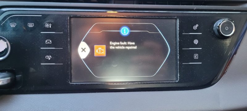

arkadiy Опубликовано 14 апреля, 2025 Поделиться Опубликовано 14 апреля, 2025 Дорогие форумчане! Помогите советом, пожалуйста! Машина C4 Picasso 2016,автомат , мотор 1.6 турбо бензин, 165 лс. Неделю назад ,во время поездки включилось красное "check engine " . Машина потеряла тягу и дрожит, особенно на маленьких скоростях. Заметил, что вентилятор от радиатора работает постоя нно на полную мощность. За пару дней до этого всего, заправил полный бак. Может ли быть проблема с бензином? Где искать проблему? Кстати,месяц назад поменял аккумулятор. Спасибо заранее! Ссылка на комментарий
A20C Опубликовано 15 апреля, 2025 Поделиться Опубликовано 15 апреля, 2025 elm327 сейчас продаётся повсеместно на али/алегро/олькс/ебей Будут номера ошибок - будет понятно куда копать Ссылка на комментарий
ZIGGY Опубликовано 15 апреля, 2025 Поделиться Опубликовано 15 апреля, 2025 Троит? Свечи -катушки-прогар клапанов-прогар поршней. Нужны коды ошибок... Подбор автомобилей Peugeot\Citroen, подробности "Понакупят шнурков по объявлению, а пользоваться не умеют!" © Enzo С4-С5-С6-С4P-5008 Ссылка на комментарий
arkadiy Опубликовано 16 апреля, 2025 Автор Поделиться Опубликовано 16 апреля, 2025 Спасибо всем! Поменял сегодня свечи и ошибка изчезла, видимо сработало.. Ссылка на комментарий
