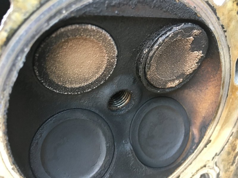

A20C Опубликовано Воскресенье в 13:38 Поделиться Опубликовано Воскресенье в 13:38 Думаю что там вот так: Ссылка на комментарий
Ситрики Опубликовано Воскресенье в 18:31 Автор Поделиться Опубликовано Воскресенье в 18:31 @A20C что это? Ссылка на комментарий
A20C Опубликовано Понедельник в 03:25 Поделиться Опубликовано Понедельник в 03:25 В 13.04.2025 в 18:31, Ситрики сказал: что это? Показать В 11.04.2025 в 06:09, Ситрики сказал: провалы в 3 цилиндре Показать В 11.04.2025 в 06:09, Ситрики сказал: ошибки пропуски 3 цилиндра Показать Седло клапана вываливается. Известная проблема ер6 Ссылка на комментарий
Ситрики Опубликовано Понедельник в 05:29 Автор Поделиться Опубликовано Понедельник в 05:29 @A20C вроде как если седла выпадают, то на горячую троить начинает, а тут проблем а в обратном. Нашли причину, вальватроник работает плохо, прокручивает, временами вообще не крутит. Его отключаем норм работает движок. Сегодня будем оазбирать смотреть Ссылка на комментарий
A20C Опубликовано Понедельник в 05:37 Поделиться Опубликовано Понедельник в 05:37 Возможно Ссылка на комментарий
