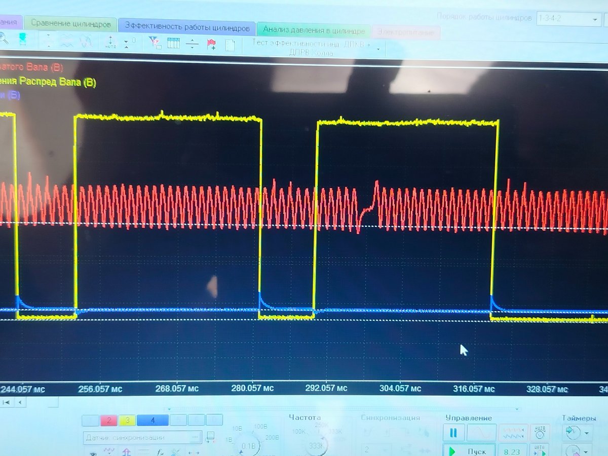

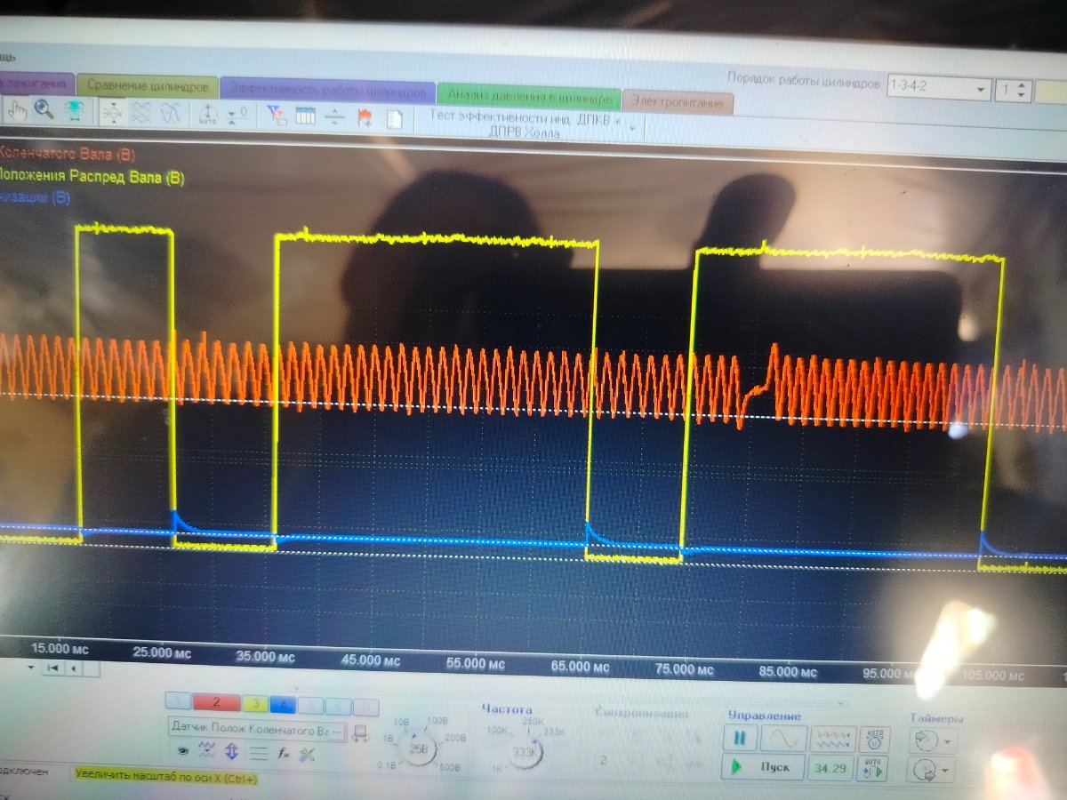

Проблема решена. Причина нарушение синхронизации валов, коленвала и распредвала. Если у кого есть эталонная осциллограмма просьба помочь. Делал по сциллограмме из нета. Двигатель dw10ated4 rhw
