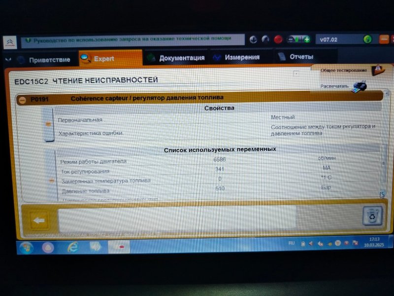

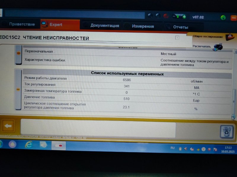

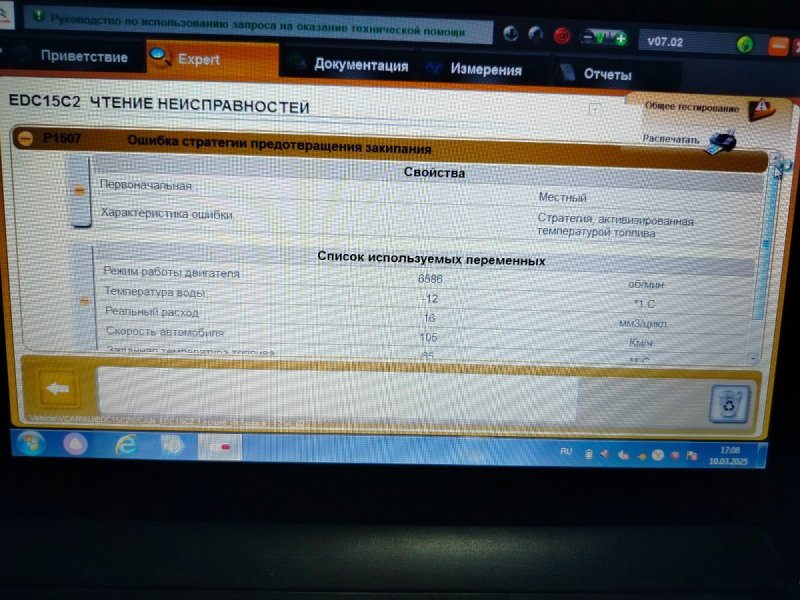

DMITRYI Опубликовано 10 апреля, 2025 Поделиться Опубликовано 10 апреля, 2025 Citroen c8 2.0 hdi 2006г. Двигатель dv10ated4rhw на хх слегка плавают обороты, машина едет не дымит, в основном при резком нажатии на газ реже при движении накатом выскакивают ошибки p0191и p1507. Проверены работы: замена топливного насоса в баке, проверка редукционного клапана в фильтре 2,5-2,6 бар держит чётко, замена топливного фильтра, тнвд с клапаном отключения третьего поршня, замена редукционного клапана (бошевский оригинальный), проверка форсунок на двух произвели ремонт. Теперь по управлению: замена датчика давления в рейке, датчика дмрв, снята и проверена проводка к блоку эбу, проверены массы двигателя. Ситуация не поменялась, обороты на хх слегка плавают ошибки теже, при выскакивании чека двигатель работает ровно как часики давление в рейке ровно 392бара. Ссылка на комментарий
DMITRYI Опубликовано 10 апреля, 2025 Автор Поделиться Опубликовано 10 апреля, 2025 Так же, во время выпадения ошибки фиксируются не адекватные показатели оборотов 6500-6900 при реальных 1500-2000об. Температура -20 -10 при 0 градусов, скорость 100-120 при 20-30 км/ч и другие параметры, при этом все эти отклонения видят только мозги в момент выпадения ошибок по приборам всё работает отлично и адекватно ситуации. Если есть какие-то адекватные мысли или кто-то сталкивался с такой проблемой подскажите пожалуйста. Ссылка на комментарий
