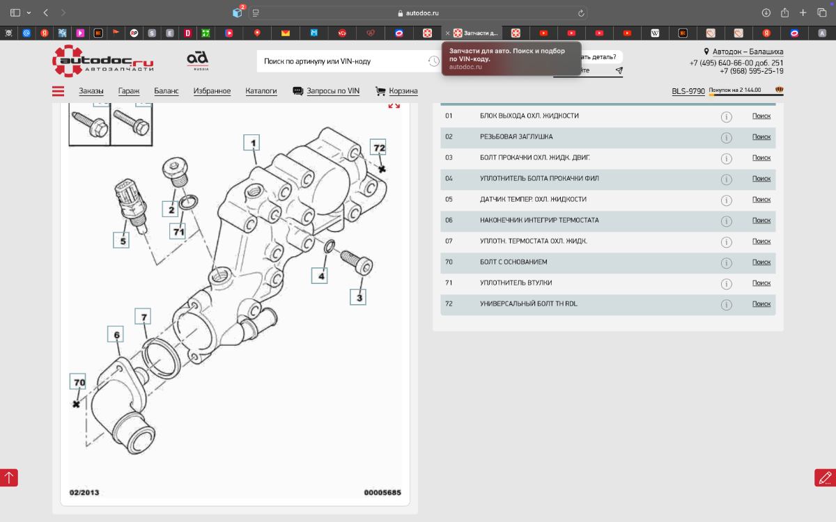

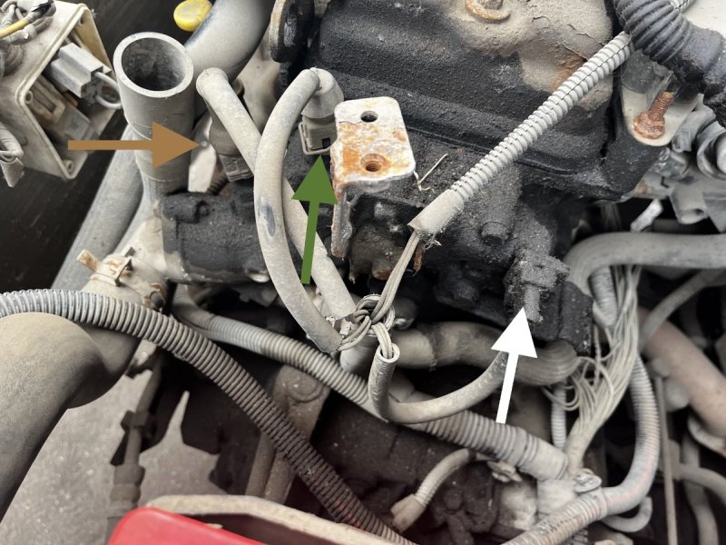

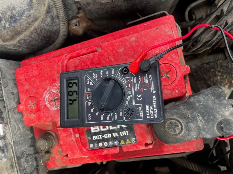

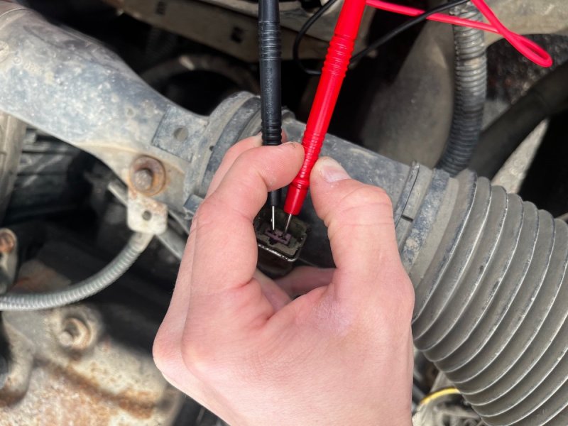

Дмитрий Multispace Опубликовано 8 апреля, 2025 Поделиться Опубликовано 8 апреля, 2025 Подключая лексию показали мне неверные показания температуры ОЖ, что-то ниже 50 градусов. Так вот мне не указали какой датчик ОЖ менять. На фотографии отметил датчик в коричневом корпусе коричневой стрелкой. Что за датчик ? Датчик зеленый, зеленой стрелкой. Как я понял это и есть датчик температуры ОЖ? Датчик третий белой стрелкой, за что отвечает ? Информации нигде не нашел, в том числе на сайте автодока по вину бьется лишь один датчик. Судя по всему зеленый. Во время работы двигателя снял фишку с зеленого и коричневого датчика, предполагал, что запустится вентилятор ОЖ, но ничего не произошло. Ошибок на приборной панели не было, двигатель работал штатно, что с подключенными фишками, что без. Ссылка на комментарий

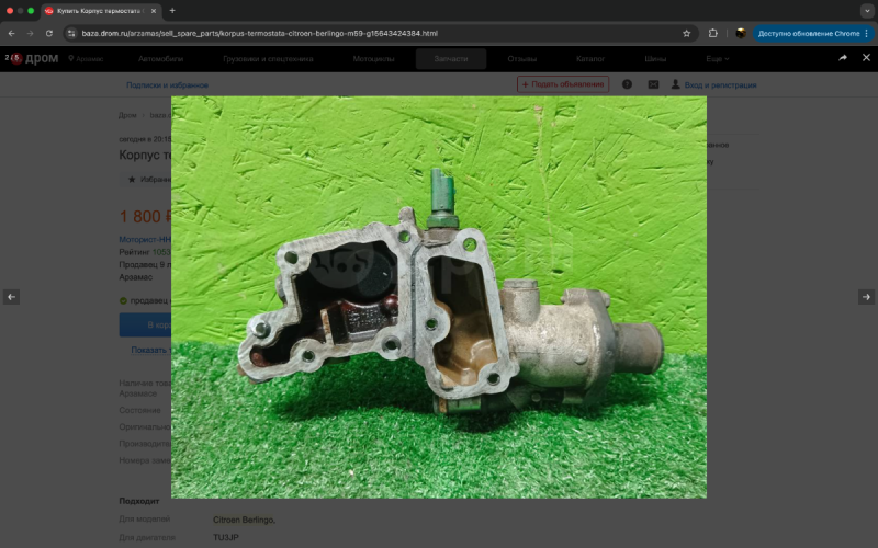

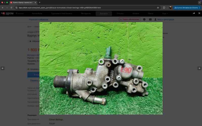

Дмитрий Multispace Опубликовано 8 апреля, 2025 Автор Поделиться Опубликовано 8 апреля, 2025 Нашел корпус термостата аналогичный и в том месте, где у меня датчик коричневый у данного корпуса заглушка. С чем это может быть связано? Ссылка на комментарий
mister z Опубликовано 8 апреля, 2025 Поделиться Опубликовано 8 апреля, 2025 2 часа назад, Дмитрий Multispace сказал: показания температуры ОЖ, что-то ниже 50 градусов. Это разрыв в цепи датчика. Ищите обрыв. Обычно провод ломается у самой фишки. 1 час назад, Дмитрий Multispace сказал: и в том месте, где у меня датчик коричневый у данного корпуса заглушка. Коричневый на кондиционер. +7 963 245 1140 Ссылка на комментарий

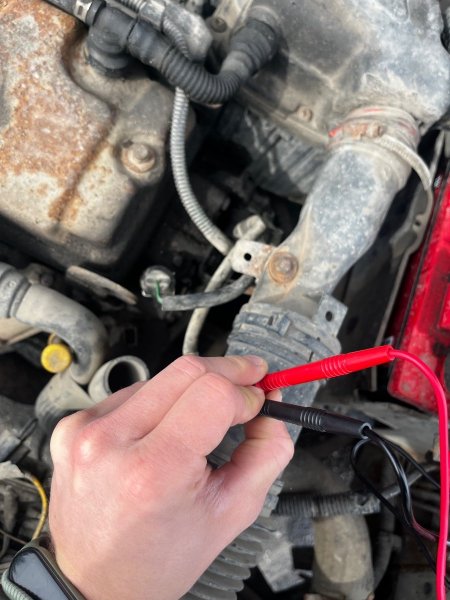

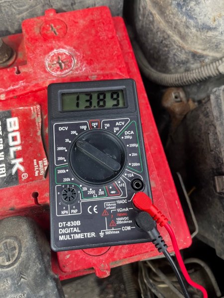

Дмитрий Multispace Опубликовано 10 апреля, 2025 Автор Поделиться Опубликовано 10 апреля, 2025 @mister z поверит питание на фишке зеленой 4.99 и на коричневой фишке 13.89. Какое должно быть питание ? Ссылка на комментарий
