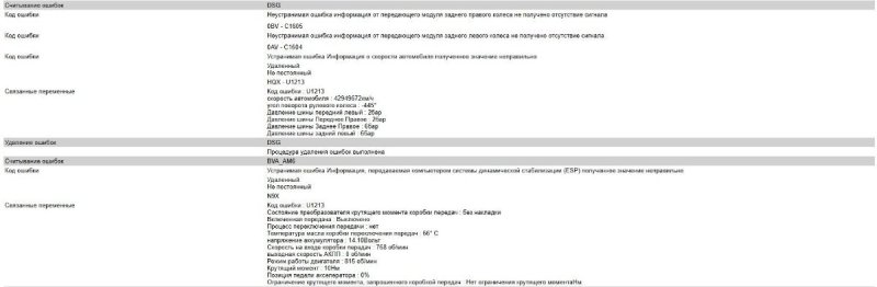

Появляется ошибка U1213, ругается на неправильные данные скорости блока ESP.
 - В калькуляторе коробки автомат (Aisin AM6), после удаления ошибок их нет ровно до тех пор, пока мотор не заведён.
 - иногда появляется в DSG тоже, но не так часто (быстро), с пробегом какого-то расстояния.
 - Недавно БК перестал показывать мгновенный расход, и значение указывающие на остаток топлива для предположительного пробега начало плюсоваться при каждом новом старте двигателя, пока не "упёрлось в потолок" 2000 км и на этом остановилось. На следующий день, после очередной диагностики и стирания ошибки U1213, т.к. других не добавилось несмотря на новую проблему в поведении БК, машина засыпала меня кучей ошибок по всем блокам, которые имеют какой либо "интерес" к скорости автомобиля.
Тесты показывают что все датчики на колёсах отрабатывают нормально. Напряжение на кан шине в норме. Блок управления ESP подкинул со старого С5 такого-же только 2.2 hdi 2005 года. Конфигурацию блока ESP менял на новую. Жгуты в наиболее проблемных местах пересмотрел, даже армированную пластиковую сетку снимал около моторчика АБС, дабы исключить точно этот участок ...
Лог файл, того дня когда ESP\ABS отвалился, прикладываю. может что-то дополнительно прояснит.

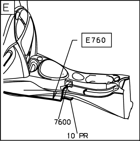

Сегодня отключил калькулятор DSG, получил ошибку в BSI - F05E "отсутствие связи с калькулятором системы контроля давления в шинах"
Почему ругается БСй на тот блок, который отключён и недолжен не только из списков тестируемых калькуляторов пропасть, а также участвовать в опрашиваемых блоках?
Поправьте пожалуйста, если я неправильно рисую себе в голове алгоритм работы.
Проехался всего километров около 5ть, для теста. Кроме выше написанной ошибки сегодня больше ничего не появилось пока.
Может блок DSG и был причиной ошибки U1213?
Кто знает, где точно находится этот блок физически?
Уважаемый Rema EЕ, писал что над блоком BSI, но в мануале, которым он поделился, похоже что он должен стоять с права от селектора передач. В другом месте писали "в ногах паражира".
