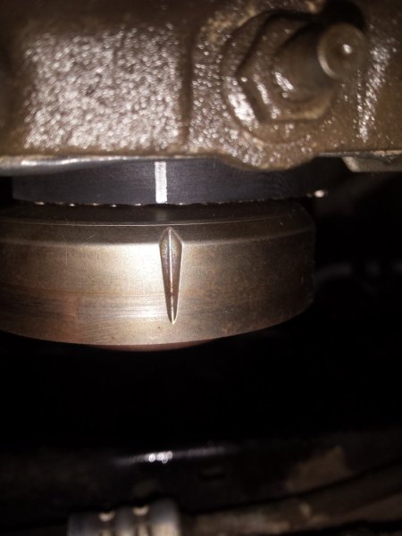

citroen177 Опубликовано 4 апреля Поделиться Опубликовано 4 апреля Собираю ГРМ на tu5jp4. На коленвале стоит зазубрина, которая смотрит вниз при выставлении первого (или четвертого) поршня в ВМТ. Пытаюсь при этом зафиксировать коленвал штырем рядом с масляным фильтром. Но штырь не заходит, вал не фиксируется. Если вал все же провернуть немного дальше, метка при этом уходит немного дальше по часовой влево, штырь заходит и вал фиксируется. У меня дилемма. Как ставить ремень? По метке коленвала (когда она она смотрит вниз и поршень в ВМТ), или по факту фиксации колена штырем (но при этом ВМТ немного пройдена, приблизительно на один зуб)? Кто знает подскажите, пожалуйста. Ссылка на комментарий

citroen177 Опубликовано 4 апреля Автор Поделиться Опубликовано 4 апреля Точно не колхоз. Есть абсолютно у всех с завода. Метка в виде v-образного пропила на боковой стороне венца коленвала. Фото не мое, но у меня такая же Ссылка на комментарий
Ivj2 Опубликовано 4 апреля Поделиться Опубликовано 4 апреля @citroen177 я все сказал. Не обсуждается. Ссылка на комментарий
