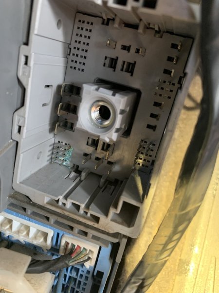

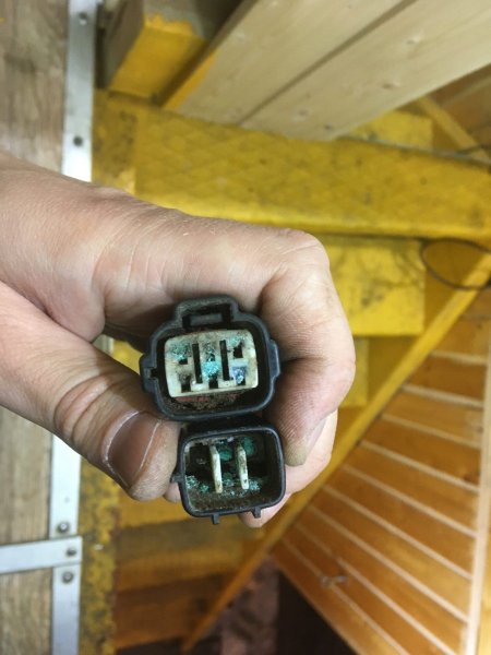

A20C Опубликовано 30 марта, 2025 Поделиться Опубликовано 30 марта, 2025 Тойота разъемы гниют точно так же, например TLC200, соединение в ногах водителя: Разъем парктроников rav4: Ну и конечно классика - датчики abs emusic 1 Ссылка на комментарий

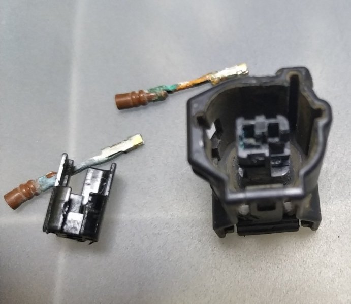

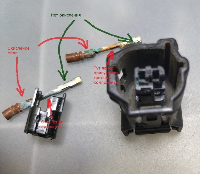

forummailandlogin Опубликовано 31 марта, 2025 Поделиться Опубликовано 31 марта, 2025 @emusicХорошо иметь всего три класса образования. СОЕДИНЕНИЕ В НОГАХ!!!!!!!!!!!!!!!!!!!!!!!!!!!!!!!!!!!!!!!!! 13 часов назад, A20C сказал: Тойота разъемы гниют точно так же, например TLC200, соединение в ногах водителя: Где воды по колено круглый год. Посмотри на следы гниения. Научись думать и читать умные книжки, а не тупые вопросы задавать. Воды в месте сочленения контакт-контакт нет. Вода в месте сочленения медь-контакт. И электрического тока в разъёме может вообще не быть. Медь имеет электроотрицательность 1,9. С чем она соединяется я не знаю, но если с чем-то имеющем достаточную электроотрицательность для появления электролиза, то достаточно влаги конденсирующейся из воздуха и процесс гниения начнётся сам по себе. Если просто твой капот в салоне лежит и не контактирует ни с чем, то он 100 лет пролежит. П.С. тут есть кнопка игнорирования постов некоторых пользователей? emusic 1 Ссылка на комментарий
