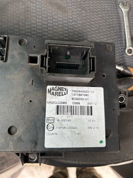

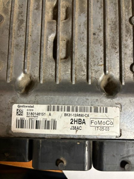

Climat Опубликовано 21 марта Поделиться Опубликовано 21 марта Всем доброго времени суток. Несколько лет являюсь владельцем Джампера 12г. Euro5, недавно случилась беда - ЭБУ вышел из строя (вскрытие показало, что его залило), ремонт пока результатов не дал. При этом выяснилось, что ЭБУ стоит фордовский SID208 BK31-12A650-CA, а BSI FIAT Y503440520112 (1371887080). Как такое возможно никто объяснить не смог. Проблема в том что ЭБУ такое я купил, а какую прошивку wirdgin фордовскую и PSA залить не понимаю, есть шанс что ЭБУ умрет если залить PSA в фордовскую и наоборот как фордовская будет работать с фиатовским BSI. Считать прошивку(для клонирования) с оригинального нет возможности т.к. он не подает признаков жизни. Фото блоков прилагаю. Ссылка на комментарий
A20C Опубликовано 21 марта Поделиться Опубликовано 21 марта 1 час назад, Climat сказал: Как такое возможно никто объяснить не смог. Блок двигателя от Транзита, а bsi от дукато, очевидно же. Sid 208 читается со вскрытием, идите с этим блоком к чиповщикам, его можно считать 99%. По считаным идентам будет видно какой блок искать. Блоки sid208 ставились на citroen, Peugeot, fiat, Ford и range rover. Наклейки разные, а блок один. Ссылка на комментарий
Climat Опубликовано 22 марта Автор Поделиться Опубликовано 22 марта @A20C Блоком занимаются специалисты по ремонту и программированию, он не запускается сгорел драйвер питания Atic113 , atic91c5 - замена результатов не дала, считать не могут, ждем другие детали, может получится починить. Поэтому ищу варианты замены, может кто сталкивался с такой проблемой? Варианты: 1. Заменить ЭБУ (прошивка?) 2. Заменить комплект ЭБУ ,Bsi и ключ, но есть нюанс bsi с таким номером мне не попадался и есть вероятность конфликта с другими узлами авто Ссылка на комментарий
A20C Опубликовано 22 марта Поделиться Опубликовано 22 марта В блоке sid208 процессор tc1796, ему все равно что в него записано, хоть Британии Спирс, хоть прошивка от citroen. Совершенно очевидно, что в блок от форда залили прошивку от ситроена. Что залито видно по идентам прошивки, прошивка в ееprom, eeprom в проце, проц на плате. Если не удалось вычитать, то разбирать bsi, вычитывать оттуда 25640 - там pin. Потом берём sid208 с такой же машины, верджиним и вяжем. Таков путь. Ссылка на комментарий
Climat Опубликовано 22 марта Автор Поделиться Опубликовано 22 марта Правильно ли я все понял, блок берем такой какой был(форд) и заливаем в него прошивку Ситроен. Ссылка на комментарий
A20C Опубликовано 22 марта Поделиться Опубликовано 22 марта Это по желанию, если с таким блоком машина работала то можно и фордовский. Однако лучше конечно от Peugeot/citroen Ссылка на комментарий
