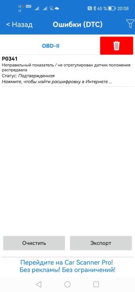

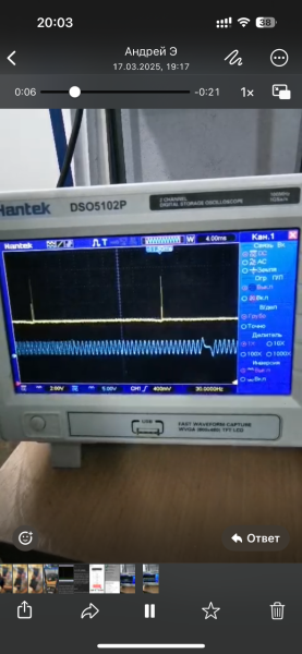

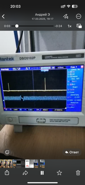

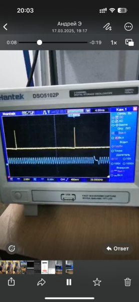

jast321 Опубликовано 17 марта, 2025 Поделиться Опубликовано 17 марта, 2025 Всем доброго времени! 1.6 бензин. Ту5 никак не можем победить ошибку р0341 ошибка по синхронизации. что на одной катушке, что на другой по осциллограмме не стабильный сигнал с выхода. Датчик положения распредвала встроен в катушку. Но не может же быть, что с обеими катушками проблема? синий луч это коленвал, желтый выход с катушки Ссылка на комментарий

jast321 Опубликовано 20 марта, 2025 Автор Поделиться Опубликовано 20 марта, 2025 @ситровод771 мы поменяли катушку потому что та была треснута. На ней этой ошибки не было. Были ошибки по пропуску. когда поменяли эту катушку, то вылезла эта ошибка. Потом пробовали подкинуть старую катушку - и на ней появляется эта ошибка. Очень странно. и еще момент, ошибка появляется именно при запуске. Если мотор работает и скинуть ошибку, то ее не будет до тех пор, пока заново не перезапустить мотор. Метки грм проверяли. подскажите, она работает от искры, то есть приемник антенны молвит этот момент. Какая должна быть осциллограмма ? старую катушку еще не разбирали https://disk.yandex.ru/i/As5Ti2PHjqMn4A Ссылка на комментарий
ситровод771 Опубликовано 22 марта, 2025 Поделиться Опубликовано 22 марта, 2025 В 20.03.2025 в 12:23, jast321 сказал: подскажите, она работает от искры, то есть приемник антенны молвит этот момент. Датчик висит на одном цилиндре, наверное первом. Когда идет запуск комп дает зажигание на 2 цилиндра и антенна ловит импульс на сработавшем штатно цилиндре где загорается смесь (антенна ловит более сильный сигнал импульса если смесь сгорает в цилиндре при поджиге. и комп устанавливает порядок срабатывания цилиндров и коммутирует работу свечей и форсунок. Если антенна повреждена (или провод лопнул на низком) то нужного импульса нет и комп запускает программу аварийной работы мотора (дает импульс на оба цилиндра а не по порядку) Из-за этого падает динамика и повышается расход (так как и впрыск идет на оба цилиндра а не по порядку). Всё из-за поломки встроеной антенны в катушке моноблока. Лопается пережатый толстый провод из-за циклов температурного расширения. И датчик антенна перестает работать штатно. В 20.03.2025 в 12:23, jast321 сказал: Какая должна быть осциллограмма ? Хз, я не знаю. Ссылка на комментарий
