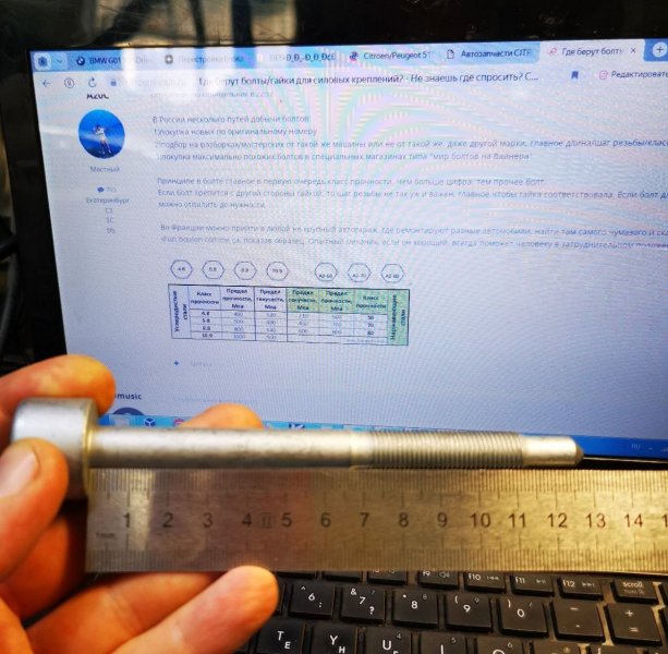

emusic Опубликовано 4 марта Автор Поделиться Опубликовано 4 марта @A20C Кстати, что означает третье число в обозначении болта? Например, болт крепления нижнего кольца амортизатора - 16x150_168. Первое - диаметр, второе - шаг резьбы (непонятно, правда, в каких единицах шаг в 1.5 мм может обозначаться числом 150, разве что для избавления от точки/запятой в этих обозначениях). А третье? Если это длина, то 168 мм - слишком много, 16.8 - слишком мало. Верхний болт - 14x150_100. Если здесь 100 мм, то более-менее правдоподобно, Болты крепления чашки к кузову - 10x150-75. Если здесь 75 мм, то как-то длинновато. Или нет? Ссылка на комментарий

A20C Опубликовано 5 марта Поделиться Опубликовано 5 марта 5 часов назад, emusic сказал: Кстати, что означает третье число в обозначении болта? 1) диаметр 2)шаг резьбы без точки 3)длина болта emusic 1 Ссылка на комментарий

emusic Опубликовано 5 марта Автор Поделиться Опубликовано 5 марта 4 часа назад, A20C сказал: 3)длина болта Не многовато 168 мм для нижнего болта? По виду, там где-то 100-120. Ссылка на комментарий
A20C Опубликовано 5 марта Поделиться Опубликовано 5 марта например вот: 5153.37 БОЛТ КРЕПЛ ПРУЖИНЫ ЗАДН ПОДВЕС12X125-130, где 130 именно длина emusic 1 Ссылка на комментарий
