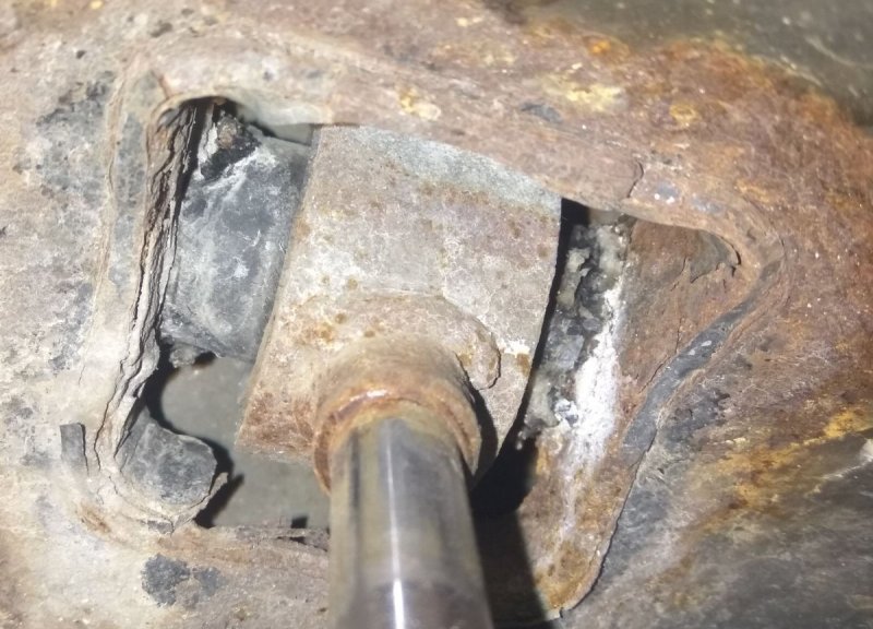

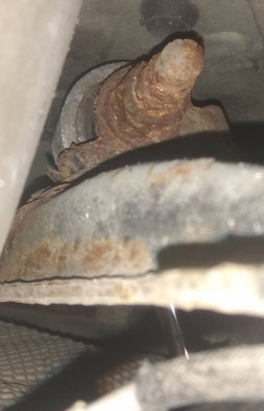

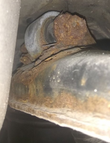

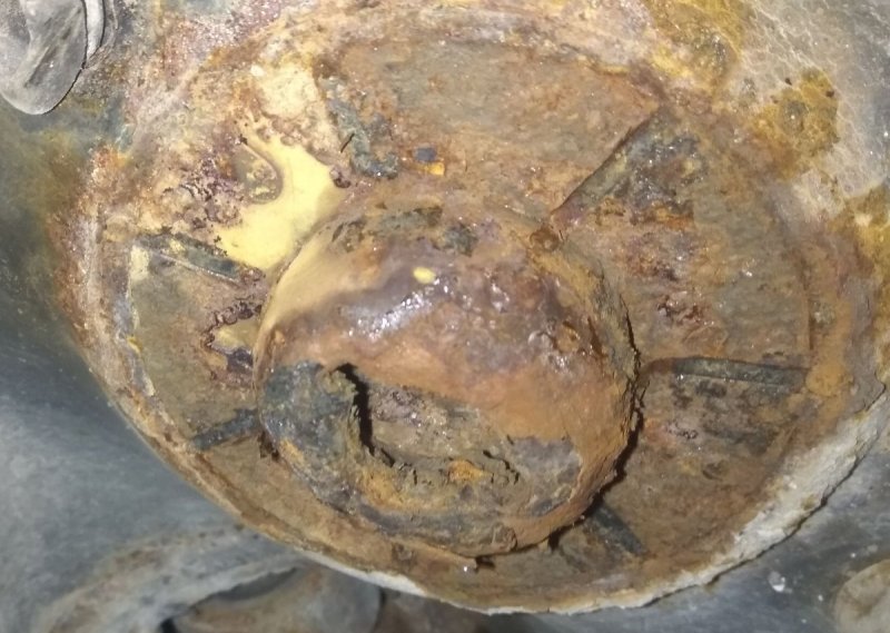

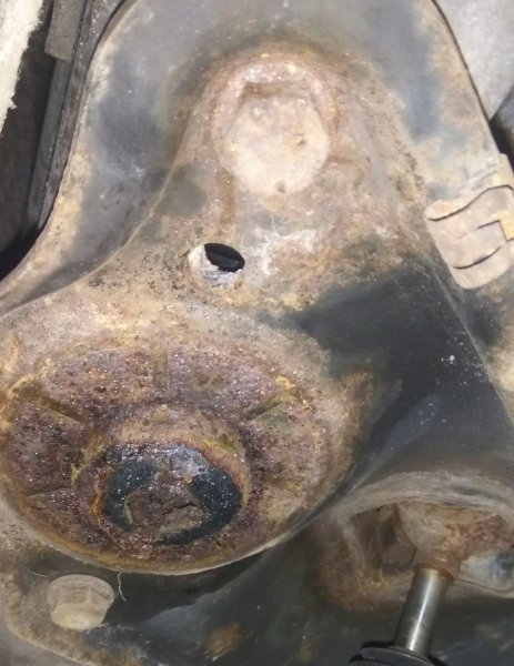

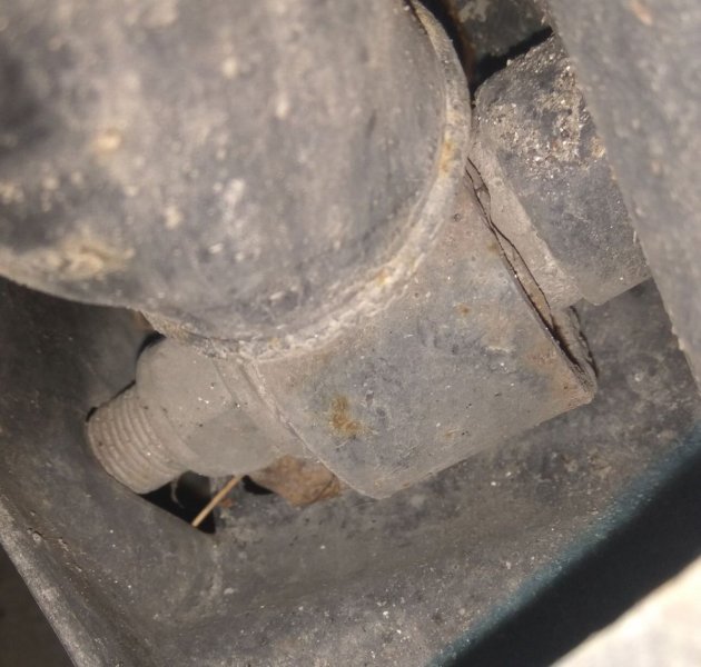

emusic Опубликовано 23 февраля, 2025 Поделиться Опубликовано 23 февраля, 2025 Меняя пневмобаллоны, озадачился изрядным количеством ржавчины на чашках, причем справа ее было в разы больше, чем слева: Правда, после отбивания ржавчины с правой чашки, ее поверхность приняла вполне пристойный вид (забыл ее сфотографировать) - как и тормозные диски, с которых каждый год отбивал по пригоршне ржавчины, но на толщине металла это заметно не сказывалось. Обнаружил, что корпус (цилиндр) левого амортизатора ощутимо вращается в нижнем креплении - судя по всему, основательно разбита эластичная вставка. Решил заменить амортизаторы, пригляделся к креплениям: Можно эти чашки/болты/гайки считать вполне годными, и достаточно лишь очистить их, или коррозия уже чрезмерна, и имеет смысл поставить новые крепления? Имеет смысл красить чашки или покрывать их антикором, или без толку? Еще пока не понял, насколько там мешает глушитель. Где-то пишут, что его непременно нужно снять, где-то - что достаточно чуть отжать. Я правильно понимаю, что "снять" - это просто отсоединить задние крепления, и чуть опустить глушитель вниз, не рассоединяя сам тракт? Ссылка на комментарий
