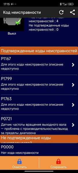

Наталка Опубликовано 16 февраля, 2025 Поделиться Опубликовано 16 февраля, 2025 Здраствуйте,подскажите уже просто голова кипит,купили машину проездили,начались пенки при разгоне уходила в аварийное на3,заменили соленоиды,промыли гидро блок,поставили залили частично масло теперь машина не едет,назад сильно рвет ее а вперёд не едет,смогли подключить только обычное обд2 вроде как показало 4 кода ошибок,что нужно ещё сделать,или может как сбросить эти ошибки. Ссылка на комментарий
ZIGGY Опубликовано 16 февраля, 2025 Поделиться Опубликовано 16 февраля, 2025 Симптомы пробуксовки до замены были? То есть обороты растут легко и быстро, машина не едет, потом резкий пинок и поехала? Масло с запахом гари с КПП сливалось? Прочерки вместо включенной передачи есть? Или вместо например драйва показывает нейтраль? Если да-регулировать многофункциональный переключатель сверху КПП. Если не помогает-проверять как поставили лапку под крышкой гидроблока. Если нет проблем с отображением передач то что с уровнем масла? Сливалось лишнее на заведенной машине через маленькую пробку , и струйка изначально текла, а как перестала, закрутили пробку? Если все ок, то старые клапана поставьте, если поехала-просто некачественные клапана купили. Такое сейчас бывает. Подбор автомобилей Peugeot\Citroen, подробности "Понакупят шнурков по объявлению, а пользоваться не умеют!" © Enzo С4-С5-С6-С4P-5008 Ссылка на комментарий
