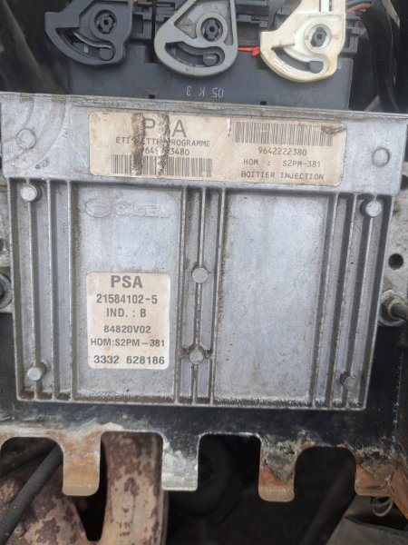

Юлия 85 Опубликовано 11 февраля Автор Поделиться Опубликовано 11 февраля Доброго всем,дело оказалось в блоке управления двигателем,к кому обратиться за поиском вот таких "мозгов"? Ссылка на комментарий

A20C Опубликовано 13 февраля Поделиться Опубликовано 13 февраля При включении зажигания дроссельная заслонка должна создавать писк. Если нет, то смотрите питание, бывает отгнивают провода. Если писк есть, значит мозги просыпаются и должны читаться. Связь идёт через блок abs, там бывает гниют провода. Сами блоки S2pm381, 382 и 383 одинаковые на аппаратном уровне, при замене нужно перелить eeprom и flash. Олегович 1 Ссылка на комментарий

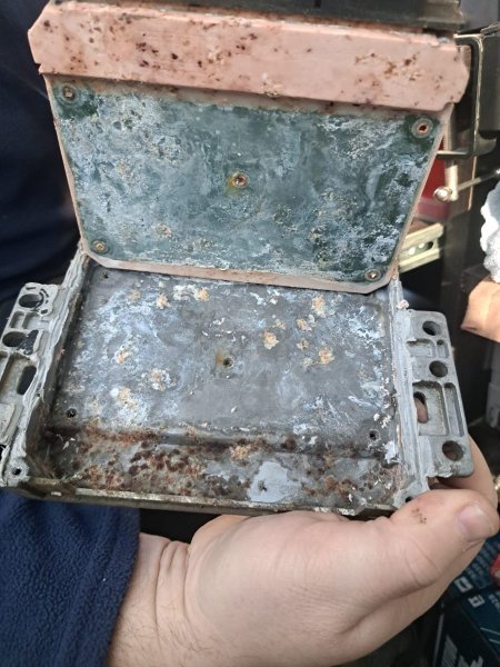

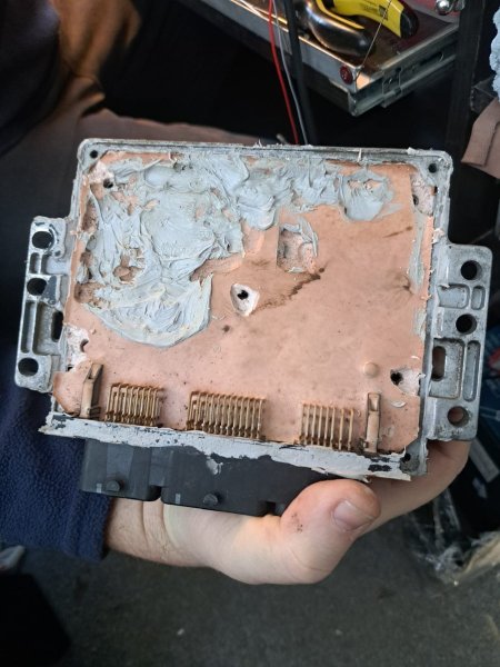

Юлия 85 Опубликовано 21 февраля Автор Поделиться Опубликовано 21 февраля Вскрытие мозга двигателя.... Ссылка на комментарий

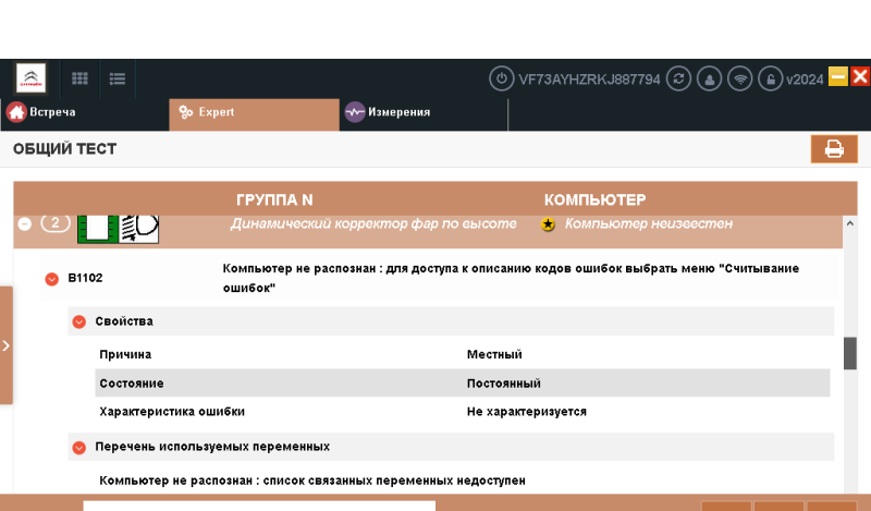

forummailandlogin Опубликовано 18 марта Поделиться Опубликовано 18 марта Товарищи. Есть методика по определению производителя блока в случает не получения этих данных автоматом? И почему вообще может не читаться производитель? Например: Ссылка на комментарий
