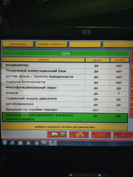

Nerk25 Опубликовано 29 января Поделиться Опубликовано 29 января Здравствуйте! У меня проблема с автомобилем Citroen C3 2005 года выпуска (VIN-код VF7FCKFUC28592216). Во дворе моего дома, негодяи, украли блок управления коробкой передач. Я приобрёл на разборке другой блок — SIM82. Подключил фишки, но лексия его не видит. Может быть, кто-то сталкивался с подобной ситуацией и знает, как решить эту проблему? Буду благодарен за любую информацию и советы. Ссылка на комментарий
Nerk25 Опубликовано 29 января Автор Поделиться Опубликовано 29 января Питание на блоке есть, плюсы приходят, масса, тоже есть. Каншина 60 ом. Ни на массу, ни на + не засажено. Ссылка на комментарий

Nerk25 Опубликовано 29 января Автор Поделиться Опубликовано 29 января @A20C да, задал там вопрос пока тишина! В интернете нарыл такую фотку, по ней проверял все соответствует По can сигнал идет! Ссылка на комментарий

Nerk25 Опубликовано 29 января Автор Поделиться Опубликовано 29 января Предыдущий владелец конечно олень, залил блок bsm маслом, все разъёмы в масле! 🤦🤦🤦 разъём блока АБС залит олифой чтоли судя по запаху! В бсм висит ошибка по габаритам, они горят при включении зажигания. В АБС ошибка по моторчику. Но они выходят на связь, диагностируются. Мотор если стартер замкнуть заводится! Я вот думаю подкинуть на соседскую машину эбу двигателя и bsm. Посмотреть лексией, будет связь с эбу ркпп, попробовать завести и уже будет понятно косяк в проводке или какой то блок моросит. Поправьте если где ошибаюсь Ссылка на комментарий

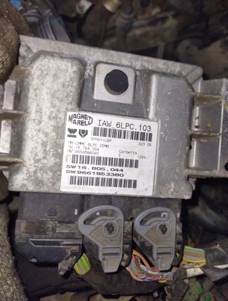

A20C Опубликовано 30 января Поделиться Опубликовано 30 января В 2005 году у с3 был переход с van на can. Отличие между sim82 и 821 это van и can, не взаимозаменяемы. Фотку своего блока двигателя (этикетку) скинь, тогда понятно будет. Блоки ркпп были для моторов 1.4 бензин, 1.6 бензин и 1.4 дизель, все конечно разные (прошивка) Ситруа Жомапель 1 Ссылка на комментарий
Nerk25 Опубликовано 30 января Автор Поделиться Опубликовано 30 января @A20C значит, я так понял, что нужен блок sim821. Прошивка большого значения не имеет, всё равно должен oпределиться и поехать? Ссылка на комментарий
A20C Опубликовано 30 января Поделиться Опубликовано 30 января да, но прошивке от 1.6 будет дёргаться Ссылка на комментарий
Nerk25 Опубликовано 30 января Автор Поделиться Опубликовано 30 января В общем, сегодня подкинули на другую машину блок BSI bsm и моторник. Всё нормально коробку увидел. Машина завелась, поехала. Значит, теперь буду искать адекватную схему проводки. На том ресурсе пока тишина. И нужен блок sim 821 @A20C спасибо за ответы! 🤝 Ссылка на комментарий
