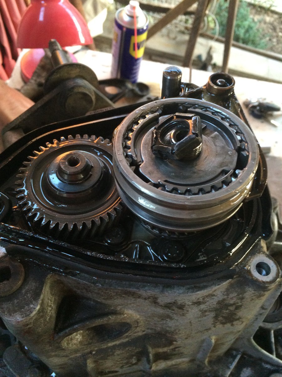

вылетела 5 передача на ходу в Ситроен Пикассо С3 и больше не работает.
Что произошло? Что делать, как решить проблему? Можно-ли продолжать использовать автомобиль? Все остальные передачи работают в обычном режиме. Проехал без 5 скорости уже 200 км.
Скорее всего проблема внутри КПП.
Для проверки осуществить простую процедуру слива масла и осмотреть на предмет стружки

@ZIGGY, вилка 5 передачи ведь под железной крышкой? Или у данного товарища робот?
Если ручная кпп, не снимая с машины можно крышку снять и посмотреть как вилка 5ю передачу включает, там уже выводы делать.

@ZIGGY ну вопрос звучал чтобы было меньше телодвижений для определения куда дальше двигаться с точки зрения потребителя. Для сервиса предпочтительнее сразу снять коробку :-))
