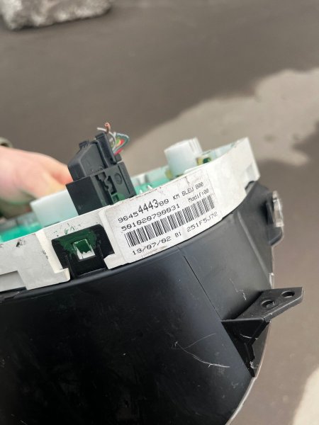

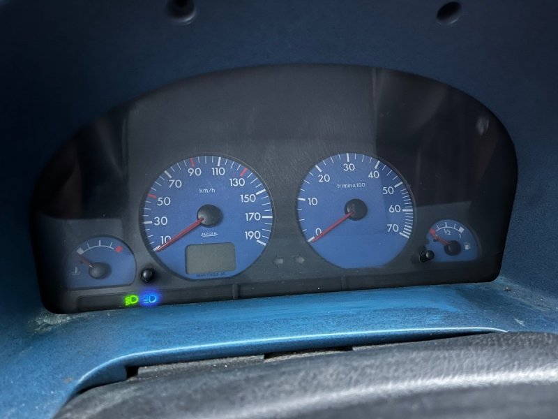

Дмитрий Multispace Опубликовано 26 января, 2025 Поделиться Опубликовано 26 января, 2025 Доброго вечера! Не работает приборная панель практически полностью, отображается только ближний, дальний, масло. Был у электрика в сервисе "Панин". Прозвонили провода, питание приходит к приборной панели. Несколько дней листаю объявления по России, не могу найти точно такую же приборную панель. Может кто подскажет, где купить или есть опыт установки другой приборной панели. Искал так же людей занимающихся ремонтом приборок, но пока безуспешно. Ссылка на комментарий

Дмитрий Multispace Опубликовано 27 января, 2025 Автор Поделиться Опубликовано 27 января, 2025 @defekt Обращался, сказали такие процессоры уже не купить. Ничем помочь не могут. Посоветовали только скрестить проводку с другой приборной панелью, но это нужен электрик который умеет распиновывать и куда нужно подключать в другой приборке. Ссылка на комментарий
Дмитрий Multispace Опубликовано 27 января, 2025 Автор Поделиться Опубликовано 27 января, 2025 @A20C Спасибо, но тут от двигателя 1.6 и артикул приборной панели с моей отличаются. Подойдет ли вопрос ?! Ссылка на комментарий
A20C Опубликовано 27 января, 2025 Поделиться Опубликовано 27 января, 2025 3 часа назад, Дмитрий Multispace сказал: процессоры уже не купить Да ну? https://ecufix.ru/product/mc68hc908az60/?ysclid=m6fci64l5w574747065 Даже на озоне есть https://ozon.ru/t/yLpvQe7 3 часа назад, Дмитрий Multispace сказал: двигателя 1.6 и артикул приборной панели с моей отличаются Подойдёт, главное чтобы от нужного мотора в плане топлива: Essence/Diesel Ссылка на комментарий

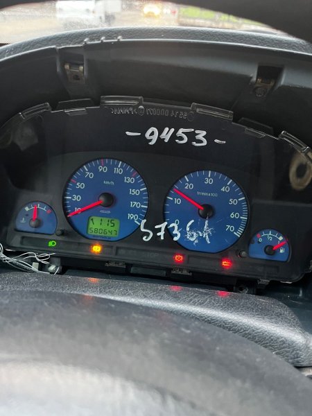

Дмитрий Multispace Опубликовано 31 января, 2025 Автор Поделиться Опубликовано 31 января, 2025 @A20C Приобрел щиток от 1.6 визуально как новый, только пробег 580тыс.км)) Спасибо за совет! Все вроде бы показывает, но появились вопросы: - заглушил двигатель и открыл дверь водительскую, пищит противно пару секунд щиток. Это норма? При открытие других дверей такого нет. -Не гаснет ручник, судя по всему датчик барахлит. Где он и как проверить? Или тормозухи мало, не проверил... -Не гаснет открытые двери, концевики проверять? -АБС? -Уровень топлива явно врет, в баке на момент фото было не более половину бака. -завышенные обороты, тут мне надо подключаться к мозгам. У меня есть ELM и программа на телефоне Car scanner, но она ничего не считала и кроме тахометра и вольтажа ничего не показала, какую прогу скачать для диагностики? - @A20C я тоже удивился, что якобы нет процессоров. Но как мы теперь видим по ссылке твоей все есть, но заставить Аркадия я не могу раз он отказал. Приборную панель я нашел несколько шт от 1.6 с артикулом 9645444380 выглядит один в один у меня 1.4 артикул 9639368580 Так же нашел Ссылка на комментарий
A20C Опубликовано 31 января, 2025 Поделиться Опубликовано 31 января, 2025 1 час назад, Дмитрий Multispace сказал: Много чего горит Нужно подключить лесксию и закодировать комбинацию приборов через “замену калькулятора“ Либо перелить еепром с оригинала, но это риск окирпичить и новую комбинацию. Ссылка на комментарий
Дмитрий Multispace Опубликовано 31 января, 2025 Автор Поделиться Опубликовано 31 января, 2025 @A20C какой сканер лексию приобрести ? в сервис на диагностику не наездишься каждый раз платить Ссылка на комментарий
A20C Опубликовано 1 февраля, 2025 Поделиться Опубликовано 1 февраля, 2025 Lexia 3, на озоне полно Дмитрий Multispace 1 Ссылка на комментарий
