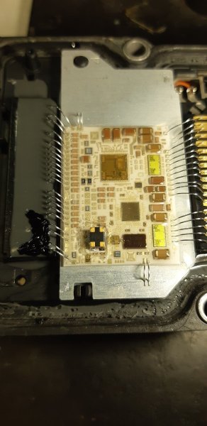

A20C Опубликовано 29 января Поделиться Опубликовано 29 января Внутри блока отваливается вот эта фигулька с крестом. На самом деле это сдвоенный фильтр-дроссель сети СAN. Такие проблема известны давно, например на volvo xc90 первого поколения или BMW x5 99-06, в интернетах полно мануалов по ремонту. Учитывая что на ситроен/пыжо блок abs стоит жалкие 2-3 тысячи рублей, считаю что пропайка блока это от онанизм. Бес 1 Ссылка на комментарий
РАШИД 58 Опубликовано 29 января Автор Поделиться Опубликовано 29 января @A20C 2-3 тысячи это б. у. и не факт, что через неделю снова не будешь плясать с бубном... Ссылка на комментарий
