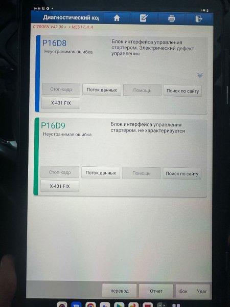

Anrik69 Опубликовано 24 января Поделиться Опубликовано 24 января Подскажите пожалуйста не заводится Ситроен с4 Пикассо 2.Ошибки p16d8 и p16d9.Приборка горит,стартер трещит.Может у кого-то такое было? Ссылка на комментарий
ситровод771 Опубликовано 24 января Поделиться Опубликовано 24 января А расшифп\ровать ошибки можно? И что по вашему - не заводится? Ссылка на комментарий
Anrik69 Опубликовано 24 января Автор Поделиться Опубликовано 24 января P16D8 Неустранимая ошибка Блок интерфейса управления стартером. Электрический дефект управления P16D9 Неустранимая ошибка Блок интерфейса управления стартером. не характеризуется Стартер не крутит. Как лучше к стартеру подобраться подскажите Ссылка на комментарий

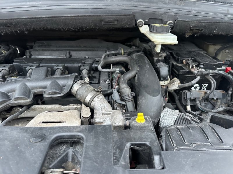

Anrik69 Опубликовано 24 января Автор Поделиться Опубликовано 24 января 1.6 турбо Как подлесть к стартеру лучше? Сверху,где воздушный фильтр? Ссылка на комментарий

ситровод771 Опубликовано 24 января Поделиться Опубликовано 24 января 37 минут назад, Anrik69 сказал: Сверху,где воздушный фильтр? С низу, стартер под мотором со стороны маховика, где мотор и коробка соединяются. Втягивающее щелкает а стартер не крутит? Или предох или сам стартер подгорел. С разборки не дорого купить и переставить. Удивлен что машина видит ошибку, раньше было просто через пусковое реле. Ссылка на комментарий
ситровод771 Опубликовано 24 января Поделиться Опубликовано 24 января На Пежо я стартер менял с верху, снимал короб воздуховода, а у вас подлезть не знаю, получится ли. На пежо был движок ТУ5ЖП4, стандартный. Трудно но можно было подлезть. Под машиной комфортнее. Ссылка на комментарий
