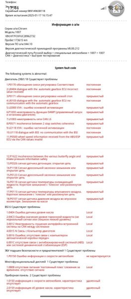

tOXa24 Опубликовано 17 января, 2025 Поделиться Опубликовано 17 января, 2025 Приветствую! Проблема началась с того, что машина перестала трогаться с места при включении передачи, НО заводилась! Коробка РКПП! Притащил в гараж, снял АКБ, отключил мозги и полез до штекера с задней стороны который подходит к РКПП, снял его почистил контакты и собрал все обратно! Авто перестало заводится и вообще никаких откликов на поворот ключа на стартер! Когда ключ поворачиваешь на приборной панели появляется вся информация, затем идет опрос блоков, машина пищит три раза и появляются везде проверки! По диагностике выдает кучу ошибок, скрин прилагаю, единственное что еще сделал, это все массы которые идут под блоком BSI и рядом с ним обжал и прикрутил в одно место, но они звонятся! Не знаю куда копать, кто поможет советом? Ссылка на комментарий

A20C Опубликовано 18 января, 2025 Поделиться Опубликовано 18 января, 2025 Там же написано: u0103 нет связи с ркпп, рыть туда. Питание, масса, can Ссылка на комментарий
tOXa24 Опубликовано 18 января, 2025 Автор Поделиться Опубликовано 18 января, 2025 @Ситруа Жомапель 2007 @ситровод771 2007 @A20C Он теперь и BSI не видит, РКПП, блок абс тоже, в моем городе и браться за ремонт его не хочет..... Ссылка на комментарий

denbelinichi Опубликовано 21 января, 2025 Поделиться Опубликовано 21 января, 2025 Пробуй отключай блоки по очереди может какой засирает кан, начни с абс Ссылка на комментарий
tOXa24 Опубликовано 21 января, 2025 Автор Поделиться Опубликовано 21 января, 2025 @denbelinichi @denbelinichi @Ситруа Жомапель Коробка не адаптируется, просто тишина Подскажите массы которые идут на корпус под АКБ при отключении от кузова, должны звониться на массу? Или нет? Который от абс не звониться, другие 2 звонятся Ссылка на комментарий
tOXa24 Опубликовано 26 января, 2025 Автор Поделиться Опубликовано 26 января, 2025 Все вроде стало более менее, оказалось плохо обжата клемма +, теперь вопрос в другом! Коробка пропадает, сажусь в машину завожу еде как будто пробуксовывает, АВТО моргает, в один прекрасный момент появляются прочерки вместо передач и машина встает, любые манипуляции не дают результатов! Ставишь машину на сутки и Вуаля заводишь опять едешь! В чем может быть причина? Ссылка на комментарий
ситровод771 Опубликовано 26 января, 2025 Поделиться Опубликовано 26 января, 2025 Попробуй выдернуть коннектор на мозги короба и потом опять вставь. Посмотри на предмет воды или окислов контакты. Может селектор на верху коробки сгнил и рассыпался. Либо внутри мозгов отвалился контакт. Олегович 1 Ссылка на комментарий
