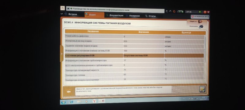

Друзья, помогите с решением вопроса.
Автомобиль Citroen C5X7 2.0hdi 138л.с топливная Delphi.
При просмотре информации по системе питания воздухом в строке Состояние регулировки EGR пишет Отсутствие системы EGR.
По факту EGR стоит на своем месте, полностью подключен, снимал его, чистил.
Ошибок по EGR нет.
Также при прогретом двигателе измеренный расход воздуха больше заданного в полтора раза.
При перегазовках положение клапана не меняется.
На фото положение клапана 100% после проведения процедуры замены клапана EGR через Сервисбокс.
После глушения двигателя положение клапана становится 0% и больше не меняется.
Вопрос: Могут ли эти данные говорить о том, что EGR был программно отключен, но не корректно?
