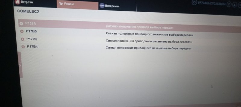

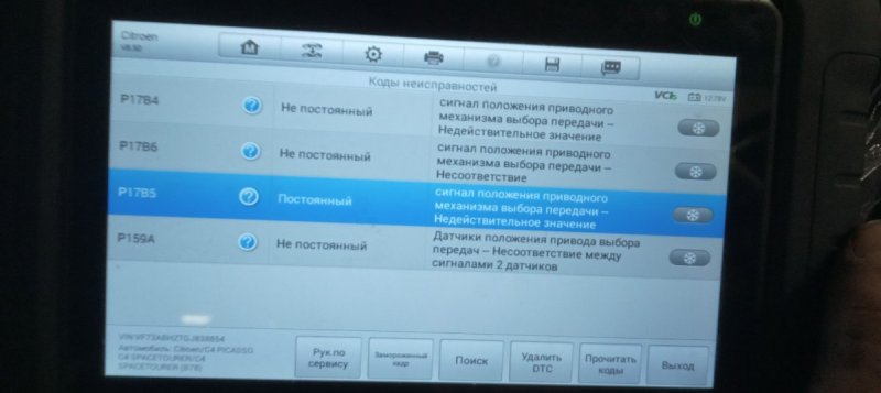

Алексей495 Опубликовано 9 января Поделиться Опубликовано 9 января Всем привет. Может у кого так было. Иногда коробка переходить в аварийный режим когда стоишь на светофоре или в пробке. Не могу понять какую деталь менять нужно , судя по этим ошибкам. Подскажите пожалуйста. Или дайте контакты хорошего, проверенного автоэлектрика и диагноста в Москве. Заранее спасибо. Ссылка на комментарий

ZIGGY Опубликовано 9 января Поделиться Опубликовано 9 января В лоб ошибки по датчикам положения .. И наверное все же не автомат а робот... Удачных поисков датчиков... Подбор автомобилей Peugeot\Citroen, подробности "Понакупят шнурков по объявлению, а пользоваться не умеют!" © Enzo С4-С5-С6-С4P-5008 Ссылка на комментарий

Rema EE Опубликовано 12 января Поделиться Опубликовано 12 января Ошибки смотреть по блоку АКПП и ПРИВОДУ ПЕРЕКЛЮЧЕНИЯ И СЮДА ВЫЛОЖИТЬ - СOMELEC - это сам механизм выбора = толкает саму тягу привода на АКПП, так что точно это не робот , либо AL4 либо АЙСИН. так то на этих более древних АЛ4 просто уже изнашивается INGIBITOR - дорожки как на дросселе старом перетираются или попадает влага и антифриз с термостата внутрь блока ингибитора и тут быстро смерть этому блоку, только замена и обучения обязательно! менял раз 5 = долго и геморно) обучать легко для тех, кто на Диагбоксе умеет пошагово выполнять все инструкции! Ссылка на комментарий
Алексей495 Опубликовано 13 января Автор Поделиться Опубликовано 13 января @Rema EE Нашёл мастера и оказалось. У меня нет защиты двигателя и попала грязь в механизм толкатель переключения передач и от грязи получились борозды и задели один из датчиков который и выдавал ошибки. Всё почистил и все ошибки ушли. Теперь езжу , всё хорошо. Вопрос закрыт, всем спасибо. Ссылка на комментарий
