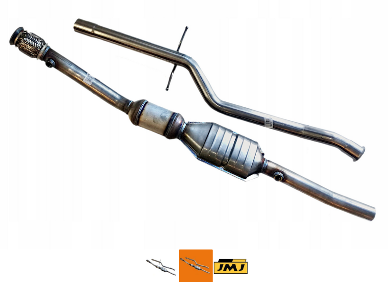

lxxx20 Опубликовано 4 января Автор Поделиться Опубликовано 4 января Катализатор новый. Так же, как на картинке Ссылка на комментарий
Rykopop Опубликовано 4 января Поделиться Опубликовано 4 января @lxxx20 такс, тогда странное. Как вариант, той же елм посмотреть данные с лямбд. Потому как полюшен- нарушение состава выхлопа большее, чем можно компенсировать коррекциями. Если в момент ошибки посмотреть, что со смесью, то возможно круг причин сузится. Либо она в этот момент давится выхлопом. Двигатель при 300й ошибке колбасит или совсем глохнет? Как вариант - егр. Я как-то на заверенной машине на него фишку одел- и просто моментально подавилась и заглохла. VIN: VF7DCRFNC76465859 Ссылка на комментарий
