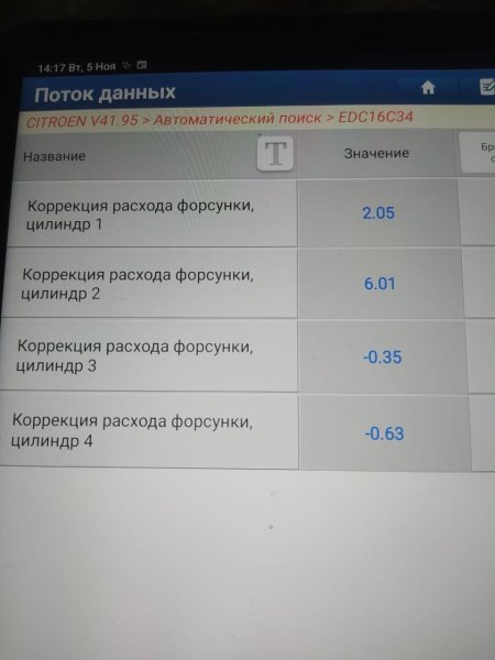

ПикассоМСК Опубликовано 2 января, 2025 Поделиться Опубликовано 2 января, 2025 Владею Пикассо 2 года, брал очень невнимательно, с салона, второпях, 2007 год, турбодизель, робот 6 передач. Уже полгода есть различные проблемы - терял мощность, сильный запах дизеля в салоне, иногда на светофоре начинал барахлить холостой ход. спустя месяц стал глохнуть на светофорах. Сейчас я уже совсем разочаровался и опустил руки - на машину нельзя положиться. Каждая поездка есть риск что бросишь машину на обочине. Едет от 5 до 15 минут, и только в режиме ручки, робот на лепестках, с 1 по 4 скорость, дальше глохнет. До 50 кмч, дальше глохнет. Уже был в 3 сервисах и нигде не смогли установить причину. В обычном сервисе сказали что не понимают что не так, и отправили к дизелистам. Поехал в дизель сервис Видное, там сняли форсунки, проверили на компьбтере давление, и сказали что с форсунками все в порядке, давление там, коррекция и тд. Решили что проблема с цилиндрами или с компьютером, т.к. когда снимают фишки с форсунок на компьютере не видно разницы, типа мозги не правильно врубают форсунки. Тоже ничем по сути не помогли, так и уехал на троящей глохнущей машине. Добрые форумчане, подскажите у кого так было, на что могут быть подозрения еще и в какой сервис поехать, чтобы руки были на месте и опыт, очень устал с этой машиной, хотя по комфорту для моей семьи она феноменальная, всем и детям очень нравится. можно ли такое починить за адекватный прайс? Или проще поменять движок в сборе? или лучше скинуть как есть, тк ремонт и доведение до ума могут занять значительное время и средства? БУду рад любым советам и помощи. Ссылка на комментарий

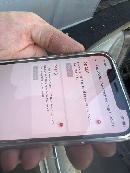

Лы́хны Опубликовано 2 января, 2025 Поделиться Опубликовано 2 января, 2025 Для начала найдите комп с диагбоксом и прогоните на ошибки машину, потом ошибки в студию , и от них уже можно танцевать. Ссылка на комментарий
ПикассоМСК Опубликовано 2 января, 2025 Автор Поделиться Опубликовано 2 января, 2025 @Лы́хны добрый! вот Ссылка на комментарий
Лы́хны Опубликовано 2 января, 2025 Поделиться Опубликовано 2 января, 2025 @ПикассоМСК Первая ошибка https://citroens-club.ru/applications/core/interface/file/attachment.php?id=81683 То бишь проблемы с нагнетанием воздуха в ДВС. что смотреть читайте по ссыле. Вторая вам прямо указывает на регулятор давления топлива в рампе. Находиться на ТНДВ можно попытаться почистить, но как правило к замене, может дурить и датчик давления топлива в рампе. Перед тем как начнете этим заниматься (сам или в сервисе) настоятельно рекомендую залить чистое топливо в бак, если использовали какие либо присадки. Алексей Зима 1 Ссылка на комментарий
