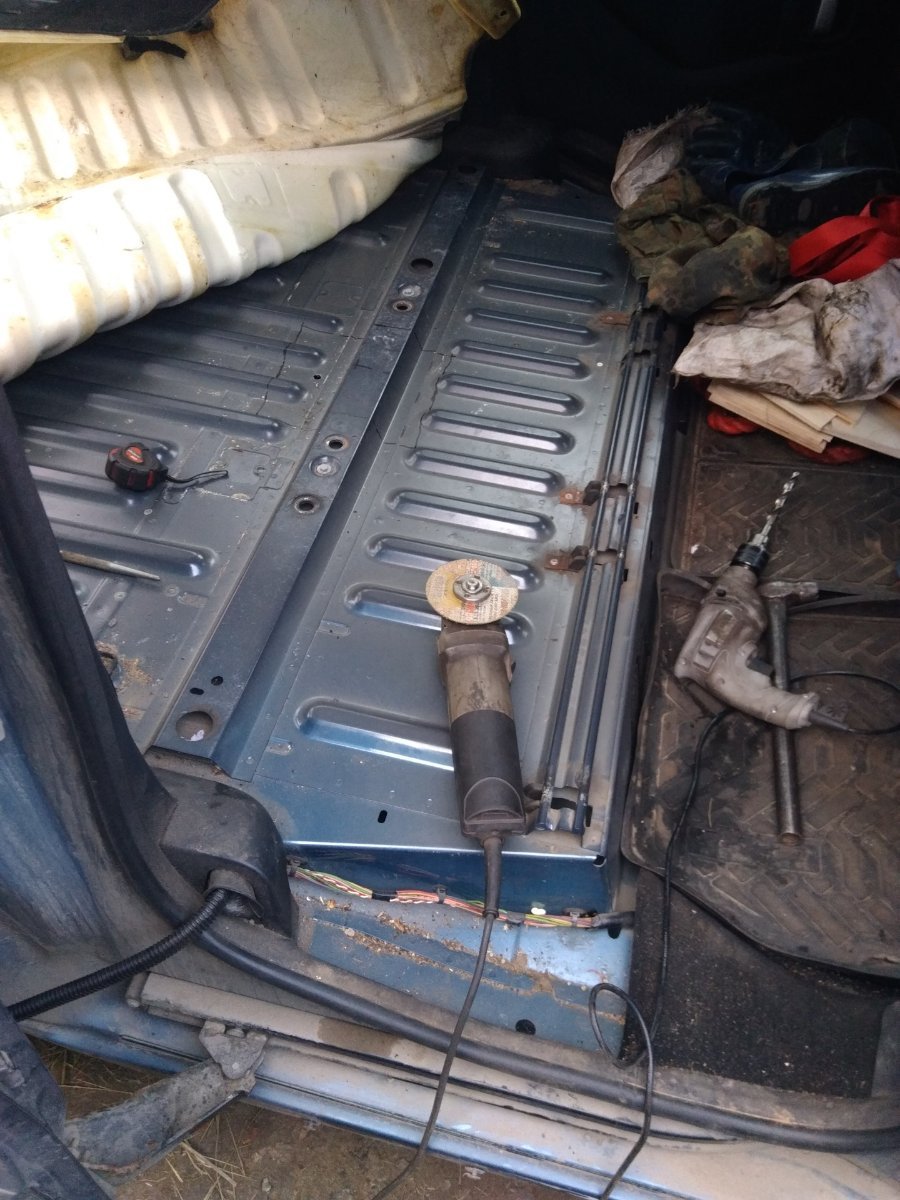

kosta13 Опубликовано 1 февраля Поделиться Опубликовано 1 февраля @A20CТолько проверял. По капотом появляется 12в на предохранителе F5 на несколько секунд при включении зажигания, значит надо лезть к бензобаку. Погода и кол-во сугробов усложнят процесс, будем немного подождать, благо запасная машинка есть. Думаю где раздобыть аккумуляторную болгарку. Хотя на предыдущем бегемоте М59 я варварски с помощью шуруповерта, сверла и пассатижей расковырял окошко, но там не было такого ребра жесткости. Тогда мне хватило удара по насосу сверху, чтобы он завелся, и так стучал несколько дней до замены ))). А до этого предательски работал без сбоев, когда я приезжал в сервис и они не могли найти причину , а сейчас умер и все. Ссылка на комментарий

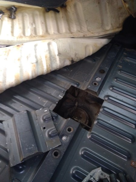

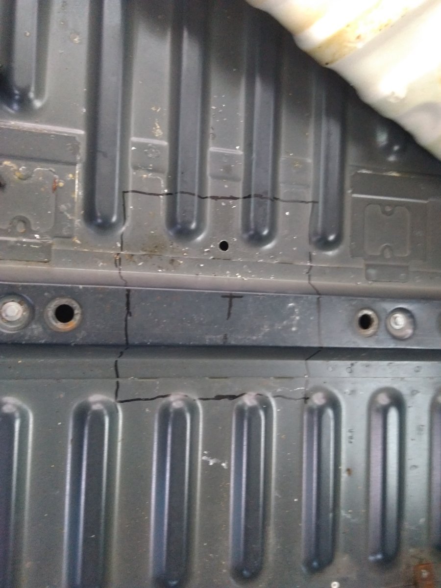

kosta13 Опубликовано 2 февраля Поделиться Опубликовано 2 февраля Всем спасибо за участие! Соседи по цеху одолжили болгарку, диаметра 125мм прямо впритирку хватило порезать, т.к. ребро высокое. Вырезал примерно по этим рисункам (на драйве они же мне попадались), попал как надо. Дал волшебный пендель (стукнул один раз раз по корпусу насоса сверху) и машина завелась. Разъемы даже не пробовал снимать, сразу свой старый испробованный метод)) Та же фигня была и на старом бегемоте. Видимо щетки в моторчике на исходе. На дня доберусь до машины, буду снимать и смотреть, можно ли обойтись заменой моторчика или весь в сборе менять. А то народ пишет, что там что-то неразборное Ссылка на комментарий
