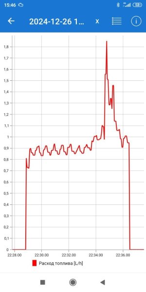

icaver Опубликовано 26 декабря, 2024 Автор Поделиться Опубликовано 26 декабря, 2024 @ситровод771 искал, смотрел и не нашел. Подскажите с какой стороны он. @ситровод771 на улице 2й день дождь - не рискнул мочить контакты. Завтра надеюсь получится. Капот как раз на юг смотрит. Оттуда все осадки и летят. Разве что прочитал китайским "компьютером" мгновенный расход топлива - получается насос рабочий. Пиковый показатель - попытка "схватиться". @A20C все мы не сразу всё умели. Вы попробуйте объяснить. В моём понимании лампе нужен не только +, но и -. Ссылка на комментарий

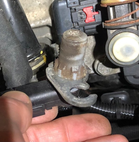

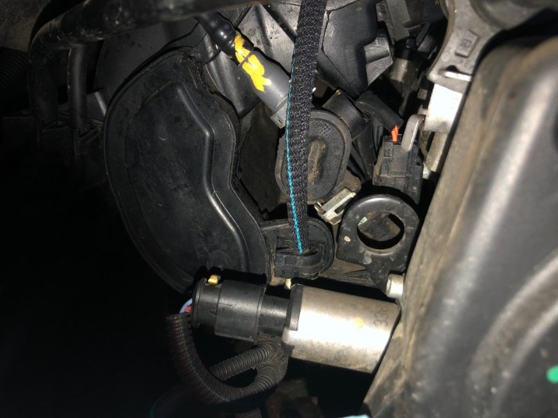

icaver Опубликовано 27 декабря, 2024 Автор Поделиться Опубликовано 27 декабря, 2024 @ситровод771 под масляным как понимаю датчик давления масла. Дпкв же где и положено между кпп и двигателем. Только пришлось идти смотреть в интернете как он выглядит и как найти, тк есть картинки только по огромному с ладонь, а у меня на tu5+акрп крохотный оказался. Не рискнул сразу откручивать. В итоге он конечно грязный, но я не пойму чему там выходить из строя - герметичный датчик с магнитом. Сопротивление показало всего 0,37Ком. Дополнительно включил зажигание и поводил рядом с ним ключ. Всего пару раз услышал щелчки. Попробую сейчас найти хоть какой китайский и поставить. Ссылка на комментарий
ситровод771 Опубликовано 27 декабря, 2024 Поделиться Опубликовано 27 декабря, 2024 Просто почистите ДПКВ от грязи, проверьте фишку и поставьте его на место. У меня так было - он магнитит и на него налип кусочек и он перестал работать. На двигателе НФУ (ТУ5ЖП4). Ссылка на комментарий

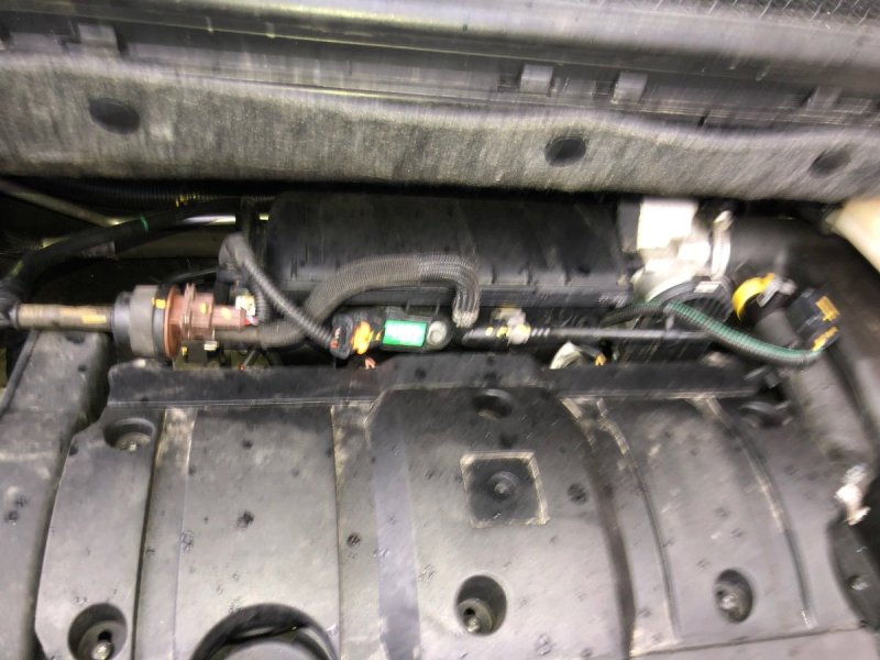

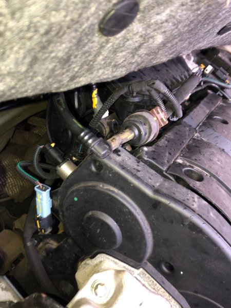

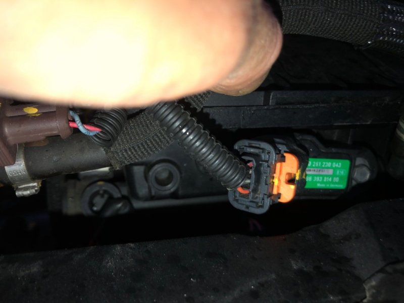

icaver Опубликовано 29 декабря, 2024 Автор Поделиться Опубликовано 29 декабря, 2024 @ситровод771 3й раз смотрю, но так ничего и не нашел. Может подскажете по фото? Нашел фото с драйва, но у меня на месте штуцера с ниппелем впаяна заглушка. Ссылка на комментарий
ситровод771 Опубликовано 29 декабря, 2024 Поделиться Опубликовано 29 декабря, 2024 У вас значит нет нипеля. А есть вместо него заглушка. Если бензонасос отрабатывает, ДПКВ дает сигналы, то возможно блок управления двигателем вышел из строя (микруха или контакты). И если есть возможность взять где нибудь этот блок (на разборке на время) именно с такой же машины с таким двигателем и коробкой и попытаться завести машину - заведется - значит надо ремонтировать блок БДУ. Ссылка на комментарий
