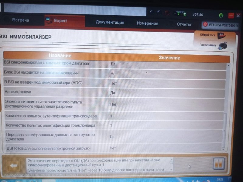

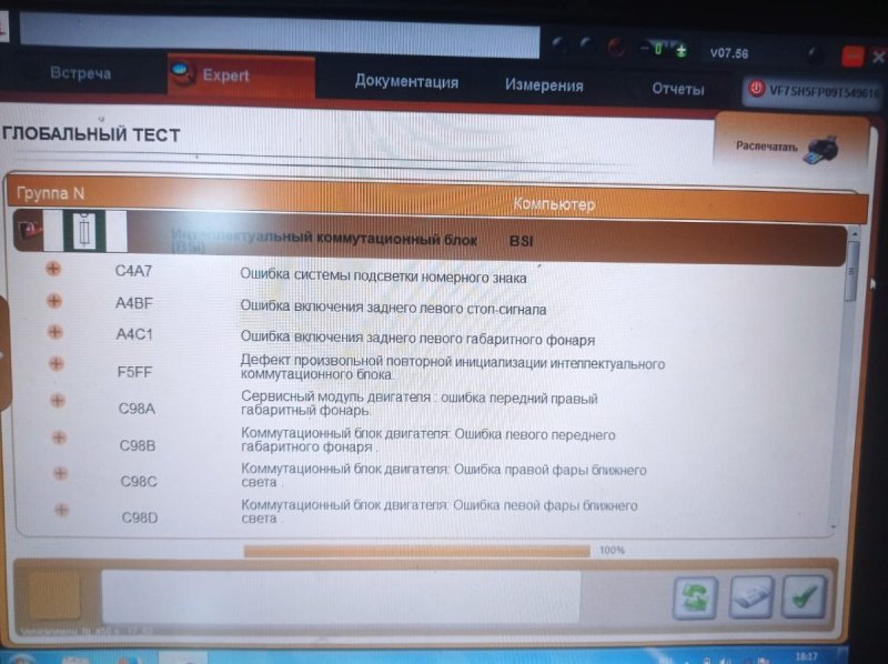

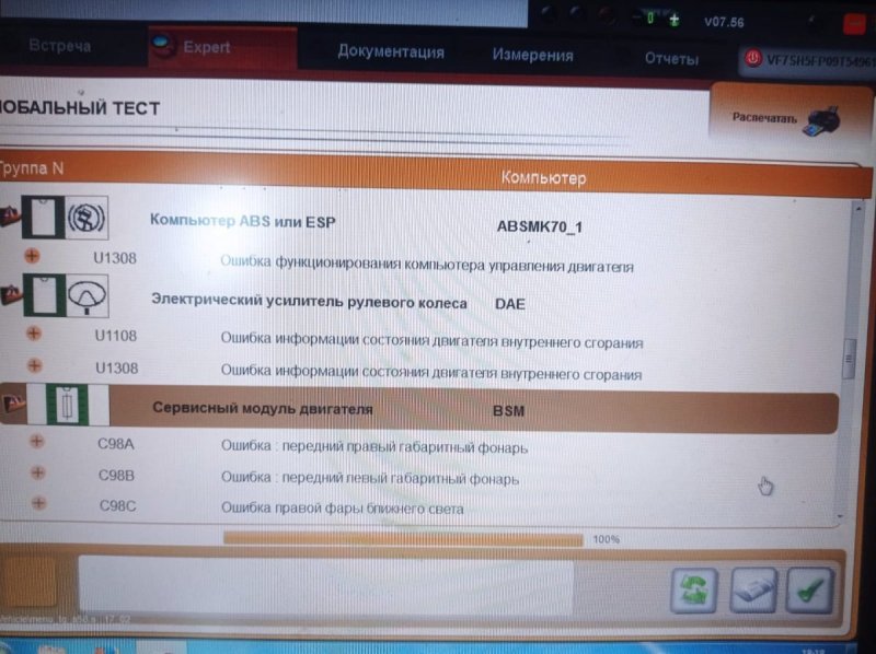

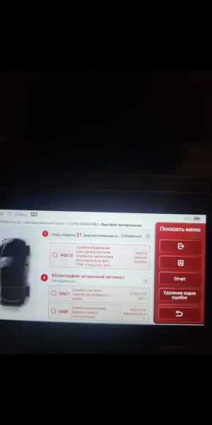

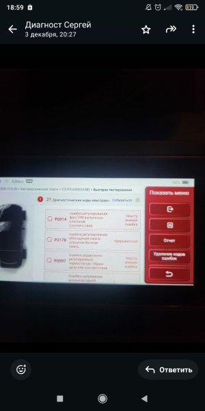

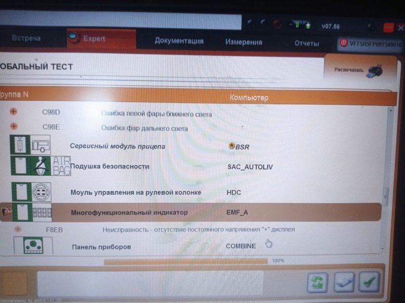

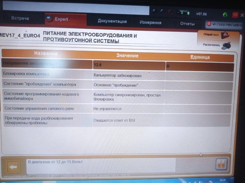

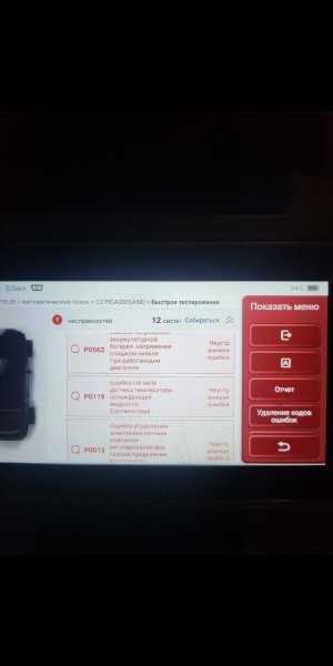

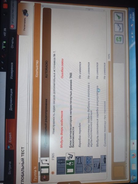

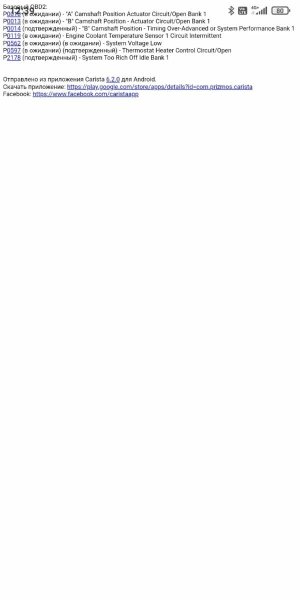

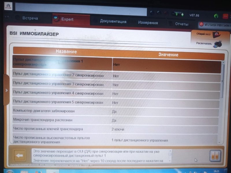

Дмитрий Рязань Опубликовано 21 декабря, 2024 Поделиться Опубликовано 21 декабря, 2024 Машина Ситроен С3 Пикассо 1.6 МТ 2009 год пробег 220 т.км. Ездила,заводилась. Проблем не было. Масло ,правда,подъедала. Выехал до магазина, километров 10 примерно. Через пол-часа завожу,не заводится. Высадил аккумулятор. Тянули на тросу. Пытался заводить,не получилось. Пригнали к дому. И стоит она уже две недели. Диагностика простая показала эти ошибки( фото 1). После приезжали специалисты. На других фото ошибки с их приборов. Нет искры. Нет импульса на катушках. Есть минус. Ключа два . Сигналка Аллигатор. С обоих ключей не заводится. Редко проходит импульс. Машина как бы схватывает и тишина. Редкий короткий импульс. В чем может быть причина? Ссылка на комментарий

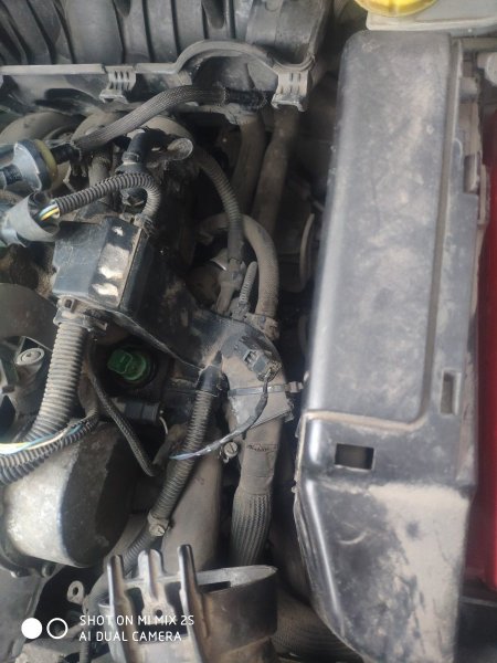

ZIGGY Опубликовано 21 декабря, 2024 Поделиться Опубликовано 21 декабря, 2024 Снимите разъёмы с датчика температуры и термостата. Попробуйте запускать, прокалив предварительно свечи. Подбор автомобилей Peugeot\Citroen, подробности "Понакупят шнурков по объявлению, а пользоваться не умеют!" © Enzo С4-С5-С6-С4P-5008 Ссылка на комментарий

ZIGGY Опубликовано 22 декабря, 2024 Поделиться Опубликовано 22 декабря, 2024 @Дмитрий Рязань с каких датчиков? Разъемы с датчика температуры на термостате и с самого термостата пробовали снимать и так запускать? Подбор автомобилей Peugeot\Citroen, подробности "Понакупят шнурков по объявлению, а пользоваться не умеют!" © Enzo С4-С5-С6-С4P-5008 Ссылка на комментарий

ситровод771 Опубликовано 22 декабря, 2024 Поделиться Опубликовано 22 декабря, 2024 Там рядом есть еще фишка с 1 проводом, снимите её. Ссылка на комментарий

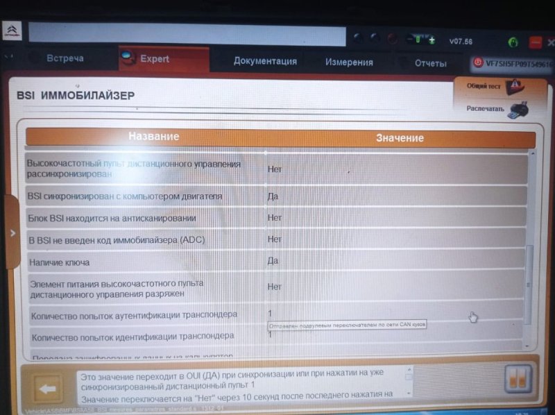

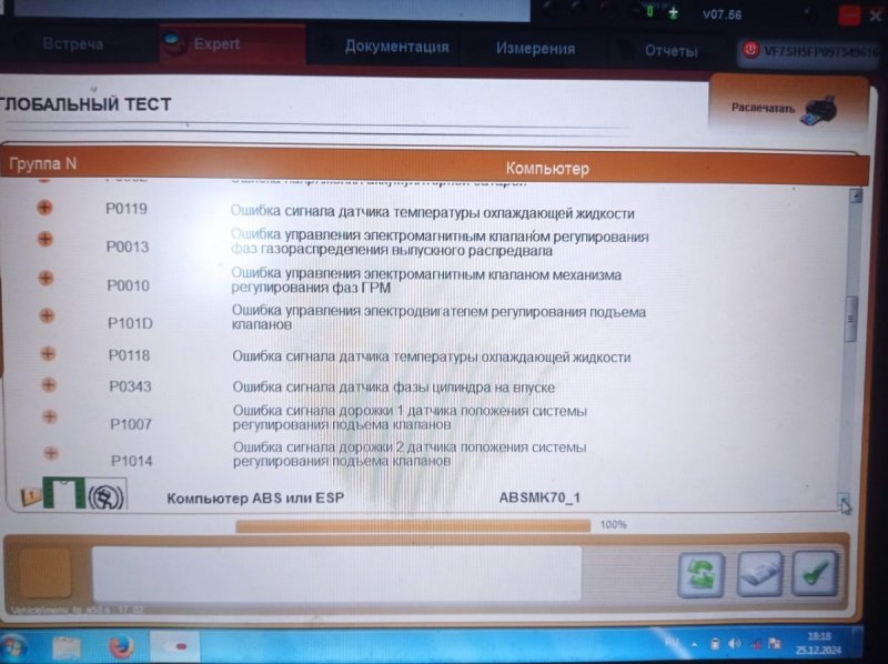

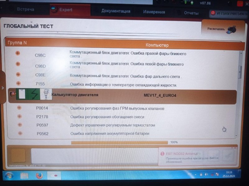

Дмитрий Рязань Опубликовано 26 декабря, 2024 Автор Поделиться Опубликовано 26 декабря, 2024 Был в сервисе. Вот что дала диагностика. Сказали надо дружить блоки bsi с эбу. 20 тр. Нормально? И правильный диагноз? Ссылка на комментарий
ZIGGY Опубликовано 27 декабря, 2024 Поделиться Опубликовано 27 декабря, 2024 О, а там ещё и ошибки по подъему клапанов.... Диагноз, на основании ошибок и показаний ставить всегда сложно Подбор автомобилей Peugeot\Citroen, подробности "Понакупят шнурков по объявлению, а пользоваться не умеют!" © Enzo С4-С5-С6-С4P-5008 Ссылка на комментарий
ситровод771 Опубликовано 27 декабря, 2024 Поделиться Опубликовано 27 декабря, 2024 2 часа назад, ZIGGY сказал: О, а там ещё и ошибки по подъему клапанов.... Пусть отключит фишки на подьем клапанов - на моторчике вальватроника и на клапанах соленоидов коррекции (одного достаточно) и попробует запустить двигатель без них. Если мотор заведется то либо клапана чистить или менять либо моторчик вальватроника не отрабатывает (220 тык это норм). Проверять надо и сам моторчик и червячную передачу на износ. Может просто шкив заедает. Ссылка на комментарий
ситровод771 Опубликовано 27 декабря, 2024 Поделиться Опубликовано 27 декабря, 2024 Сейчас пробежался по ошибкам - их что то многовато. Может что то в блоках, в электронике случилось? Или отпал где нибудь контакт на массу и сразу все датчики в аварию выпали. Ссылка на комментарий
